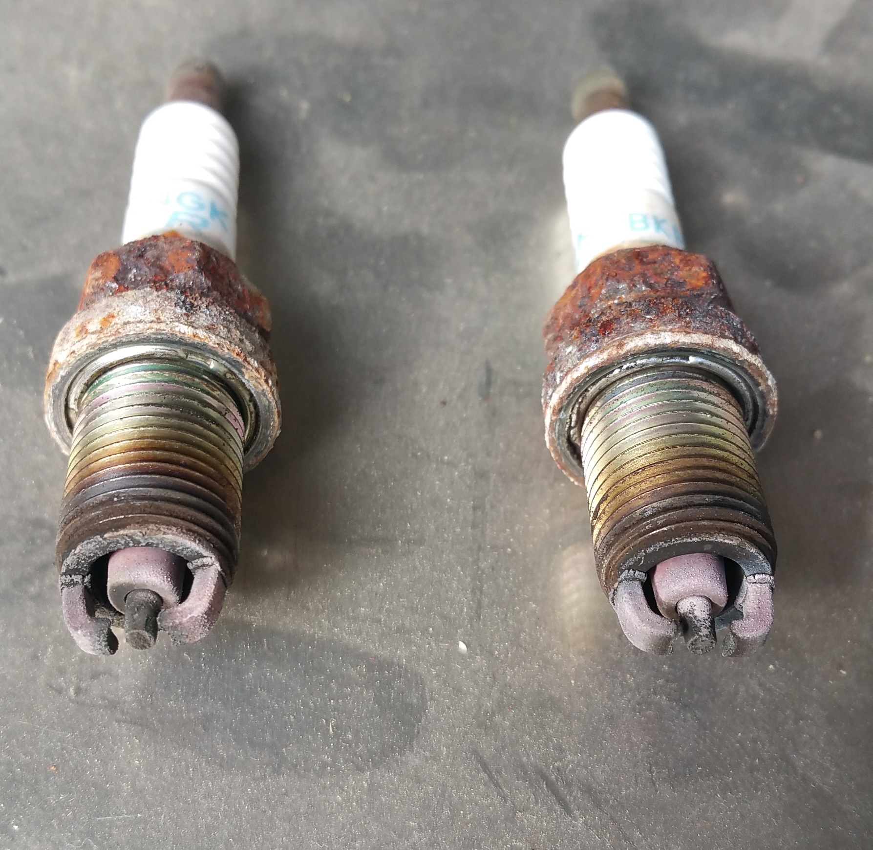

Moin werte Gemeinde,
wollte heute meiner Q etwas gutes tun und habe neue Zündkerzen eingebaut.
Als ich die alten entfernt habe, dachte ich als erstes "Auweia".
Jetzt würde ich gerne eine erfahrene Meinung über dieses Zündkerzenbild haben.
Schönen Abend!!
VG Edgar

beurteilung nach kerzenbild ist schwierig, vor allem wenn nicht bekannt ist, wo und wie das mopped direkt vor dem abstellen bewegt wurde.
im großen und ganzen finde ich, dass das bild ok ist.

...nach einer etwa 50Km Tour über Landstraßen in der Garage abgestellt. Bin auf jeden Fall nicht geheizt, aber mich hätte auch kein Traktor überholt ;).
Die Kerzen selbst sind etwa 35 tKm alt.

Du hast auf jeden Fall viel Feuchtigkeit im Kerzenschacht.:cool:

Kerzenbild normal für die magere original Abstimmung.

Woher kommt der pink Farbton ?
diese hier haben ca. 25000 km drauf, die Nebenkerze ist bei beiden Zylinder etwas dunkler.

wenn dein Luftfilter das gleiche Wechselintervall wie die Kerzen haben ist es kein Wunder.
Für Bummeltour absolut in Ordnung.
Bei 50Km ist die grade mal auf Betriebstemperatur.

gründlich gewaschen und dann aufm hauptständer abgestellt.
gibt bei wiederholter anwendung hervorragend gleichmäßigen kerzenrost.
...kann bei der einmaligen Jahreswäsche im Herbst passiert sein :eekek: .
...oder alternativ bei der artgerechten Haltung :cool:.

von der Verbrennung her gesehen, erscheint das Kerzenbild normal. Grau bis Rehbraun soll der Isolator sein. Ich kann leichte Ascheablagerungen erkennen, die wahrscheinlich von mitverbranntem Öl oder schlechtem Sprit, oder von beidem stammen.Alles in allem ein Kerzenbild welches völlig in Ordnung ist.
