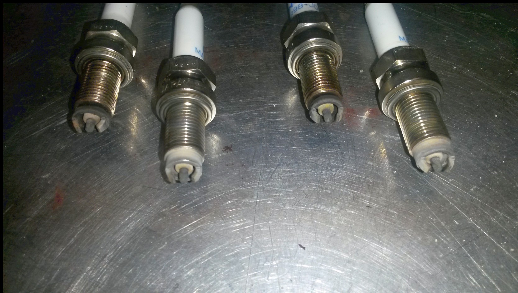

Moin! Meine Kerzen sahen nach 20.000 km so aus...
Ob ich mir die Mühe gemacht hätte, Haupt- u. Nebenkerzen bei 10.000 km zu tauschen - keine Ahnung, wahrscheinlich eher nicht.Kerzen.jpg
