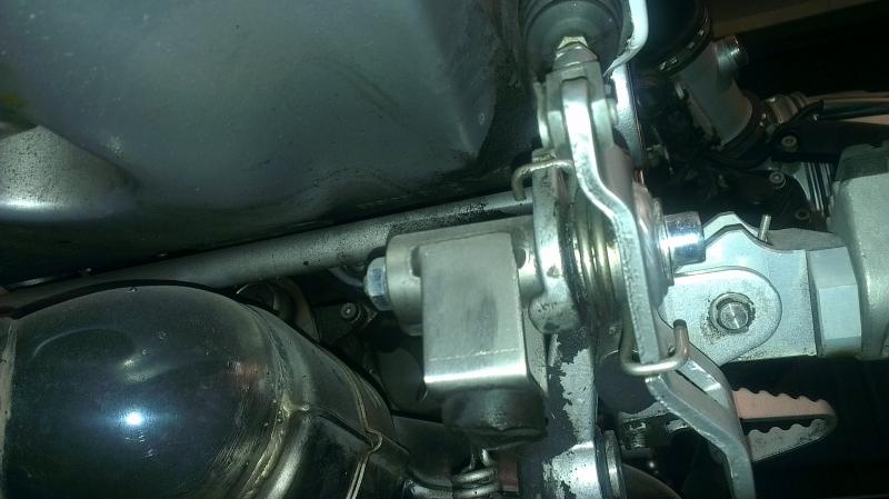

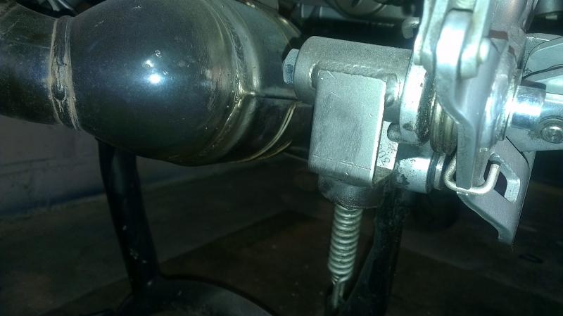

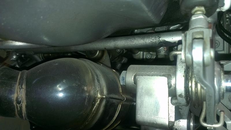

Na ja, wer selber sucht wird auch mal fündig! Anbei ein paar Fotos von dem separaten Anschlag einer LeoVince-Anlage!IMAG0195.jpgIMAG0196.jpgIMAG0197.jpg
