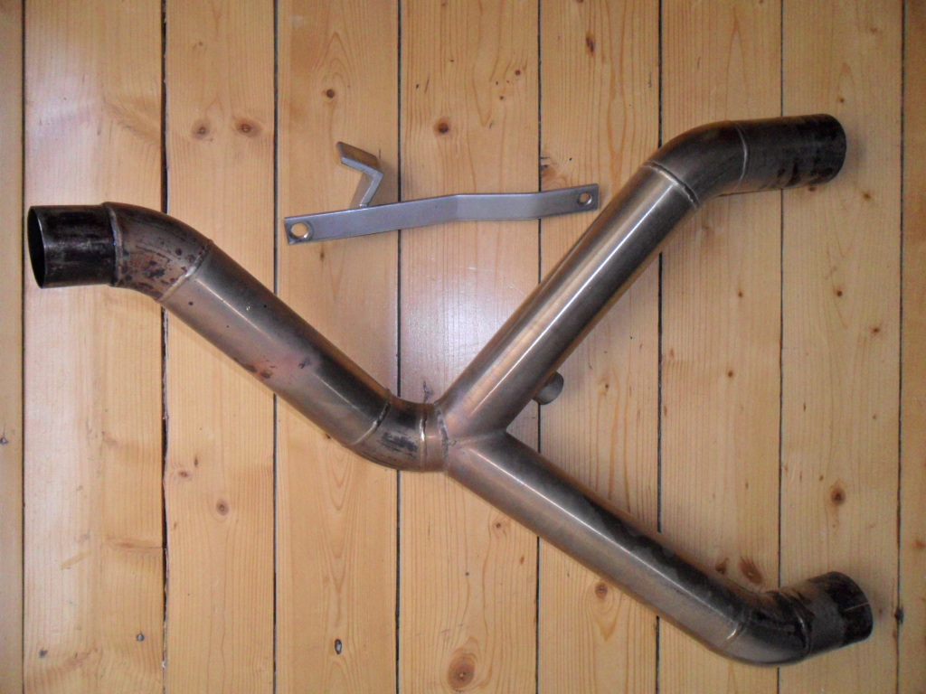

Hallo was passiert wenn man ein Zach Y-Rohr ohne Haubtständeranschlag montiert?
Ich habe solches auf dem geb.-Markt gefunden aber noch nicht gekauft.
Ach ja ist für BMW R 1150 GS.

Dann wird wohl der Hauptständer an dem Y-Rohr anschlagen...

Wozu soll der angeschweisste Anschlag gut sein wenn der H-ständer doch auch an das y-rohr anschlagen kann?

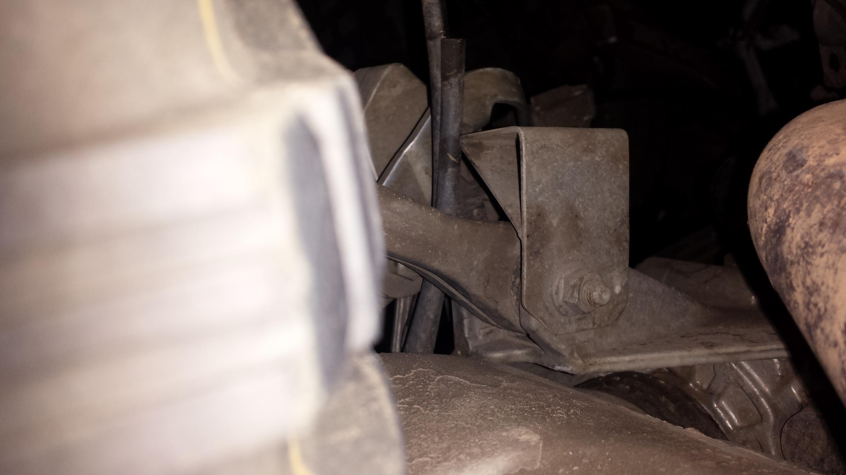

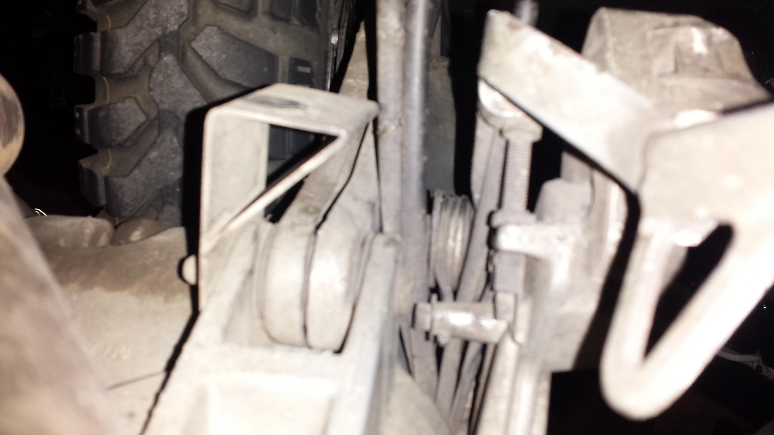

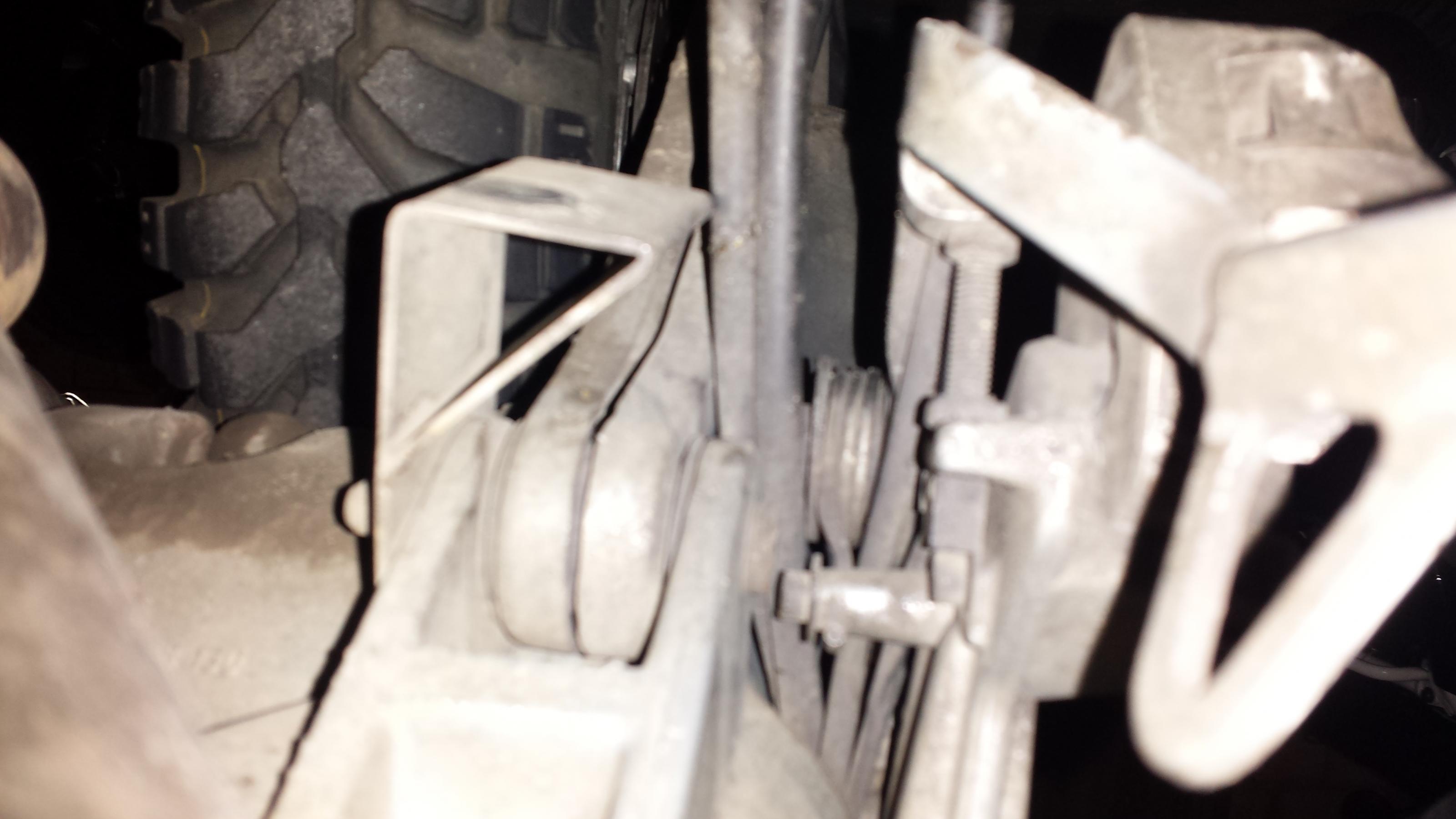

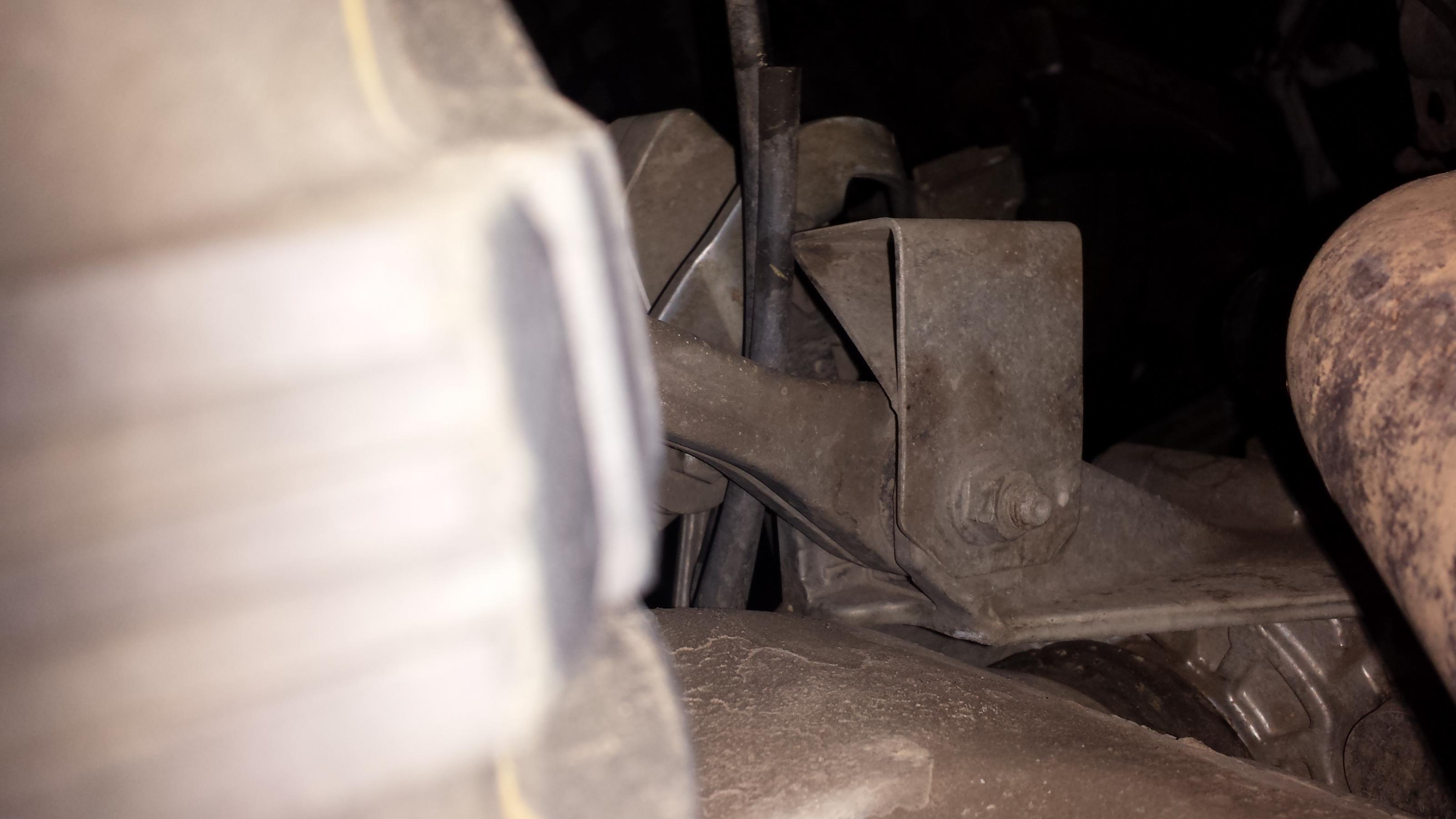

Hatte das Problem anfangs auch - Erste Lösung war ein Stück Kraftstoffschlauch mit Kabelbinder am Aufbockhebel. Damit lag der Hauptständeram YROHR / Schalldämpfer/ Blende. Danach kleinen Anschlag gebaut und an der HAG - Strebe unter dem Getriebe mit befestigt.

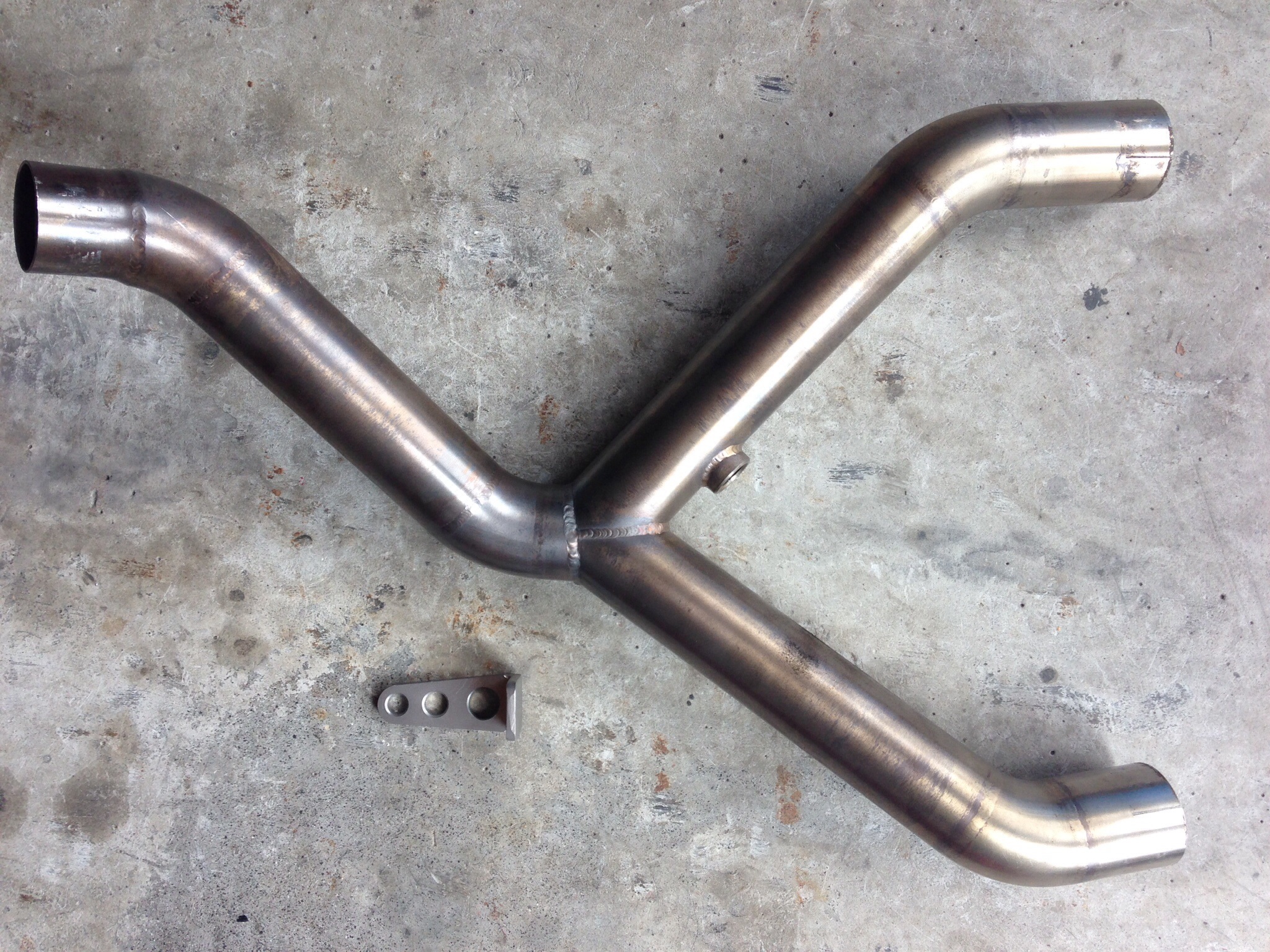

in larsis zweitem bild ist ein simpler winkel zu sehn, der an der vorderen halteschraube der strebe befestigt wird. sowas ist isi nachzubaun und funkt perfekt. der gummipuffer des h-ständers liegt dann dort an.

Oder auch von mir :20161015_122019.jpg20161015_121844.jpg
Baue den Winkel nicht zu schwach ,da kann bei artgerechter Haltung ordentlich Last drauf kommen!
