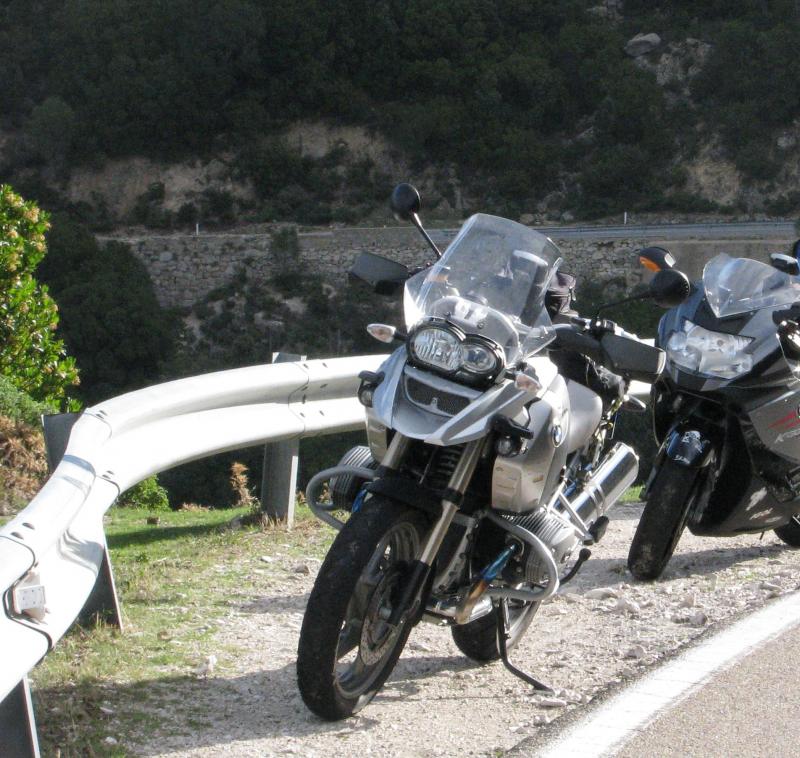

Hallo zusammen.
Habe mit den originalen GS Zusatzscheinwerferhalter Fernscheinwerfer von Hella Xenon eingebaut. Fürs Steuergerät auf der linken Seite war es nicht einfach einen Platz zu finden :confused:
Sind dezent und mit dem Schalter als Tagfahrlicht und mit der Lichthupe / Fernlicht gehen sie auch.
Sind auf dem Bild mit drauf, einfach anklicken.
