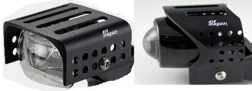

hab ich auch erst gedacht... dann aber ein Bild stark vergrößert... und siehe da :

die Scheinwerfer sind endlich eingetroffen und machen einen unerwartet hochwertigen Eindruck
Die Scheinwerfer-Verkleidung besteht nicht ,wie bei Wundersam/TT aus dem üblichen "um ein paar Ecken gebogenem Lochblech",
sondern aus einem stabilen Alu-Druckguß-Teil (siehe Bild im Posting #9)
wer Schutzbügel hat, kann die Scheinwerfer direkt mit den um 90° drehbaren Alu-Schellen montieren
bei abmontierten Schellen hat man einen 20mm tiefen verstellbaren Lampenträger
ich werde die Dinger seitlich am Schnabel montieren...
ein langes Alu-Rechteckprofil für versteckte Kabelverlegung liegt schon bereit
(Schnabel-Breite plus ca. 8cm auf jeder Seite überstehend)
Im Innern des Profil's können M5,M6 oder M8 Gleitmuttern frei positioniert werden
mal seh'n wie ich das Träger-Profil unter dem Schnabel montieren kann
evtl. Winkel vom "Geweih-Rohr" und das Träger-Profil an 2 Schwingungsdämpfern aufgehängt
