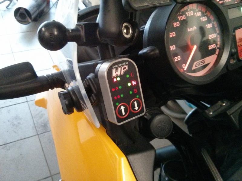

Ich hab die Einheit neben dem Tacho, da ist aber immer etwas umständlich hin zu kommen, und ich muss den Lenker lenke loslassen. Das originale ESA ist auch vom Lenker aus zu bedienen, so einen Schalter würde ich mir zusätzlich noch an den Lenker basteln...

Also es ist definitiv ein EDS I.
Der Schalter auf dem linken Bild ist das Einzige was ich habe. Laut Einbauanleitung ist das aber auch alles....
Die Folientasten sind nicht das ware, richtige Tasten wären besser....

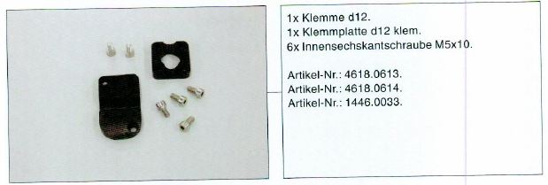

Genau dieses Teil ist die Bedieneinheit. Diese gehoert eigentlich an den Lenker. Ich habe dazu zwei gefraesste Aluteile, die als Klemmhalter fuer die Lenkermontage dienen. WP Germany in der Naehe von Amberg kann Dir da helfen.
Wie gesagt, in diesem Teil ist selbst eine Steuerelektronik, da kannste mit ein paar Schaltern dazwischen nichts machen... Ich empfehle Dir, die Einheit an den Lenker zu montieren.
