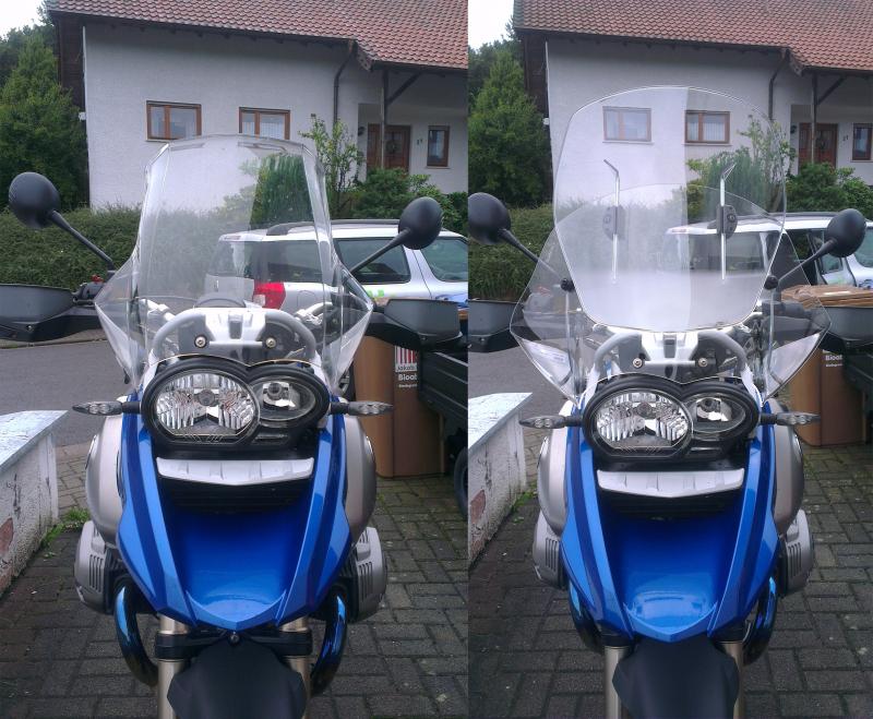

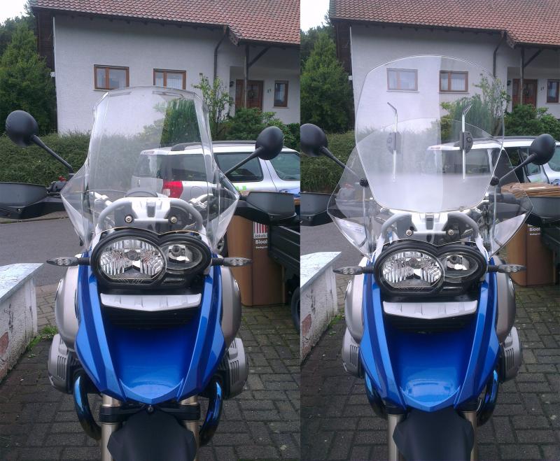

Gast31671
Hier der Vergleich zwischen original GS Scheibe und der GIVI Airflow.
