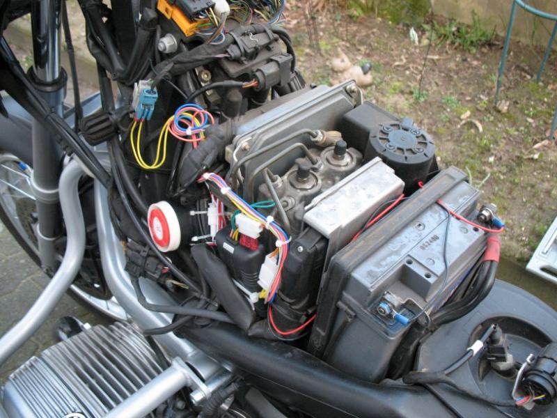

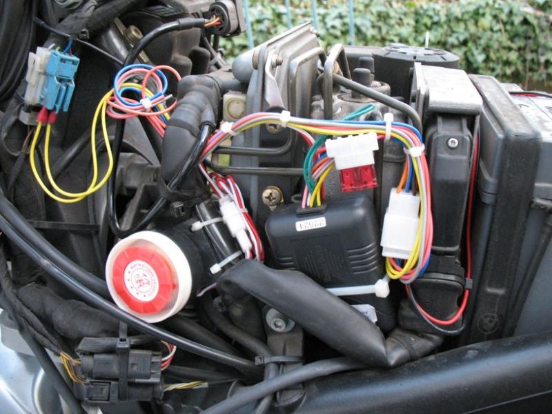

Habe heute Nachmittag in ca. 1,5h die DWA (Alarmanlage) installiert. Über Sinn und Unsinn ist schon viel geschrieben worden. Meiner Meinung nach schützt sie nicht vor professionellem Diebstahl, aber die Flachpfeiffen, Randalierer und mal eben Draufsetzer wird sie wohl abhalten. Für die 24€ und ein paar krumme kann die WILTEC 998A ne ganze Menge.
Ich habe sie bis auf die Wegfahrsperre installiert. Die WFS wäre aber auch kein Problem, wenn man den Seitenständerschalter unterbricht. Da passiert ja letztendlich das GLeiche. Der Zündungs + könnte am grünen Kabel der gelben Steckverbindung abgegriffen werden.
Wie gesagt, ich habe sie ohne WFS installiert. Die "feinste" Einstellung reagiert schon auf bloßes Anstossen. Es gibt eine Vorwarnung. Nochmaliges Bewegen löst dann den "Vollalarm! aus. In vier Stufen kann die Empfindlichkeit eingestellt werden. Die beigefügte Warnhupe ist Mörderlaut - man hält den Schalldruck kaum aus.

Hi!
Wenn du einen Schraubendreher von einer Zange unterscheiden kannst, ist Holland gehalten. Das schwierigste ist noch den Tank leer fahren....;):D:D:D
Also im Ernst:
[Bei der 1150er - kein Can-Bus!!]
5 Kabel sind anzuschließen, wenn du es wie ich machst. Rot +, Schwarz -, Noch ein schwarzer an den Rahmen (Da ist ein Kabelschuh dran), die beiden Gelben an den blauen Stecker (Musst aber an alle Kabel Quetschhülsen entweder mit Ösen oder "Röhrchen(richtiger Name fällt mir nicht ein)" dran machen) siehe Bilder.
Eibnauanleitung ist gut und unkompliziert
Viel Spaß beim Einbauen
gruß UWe
