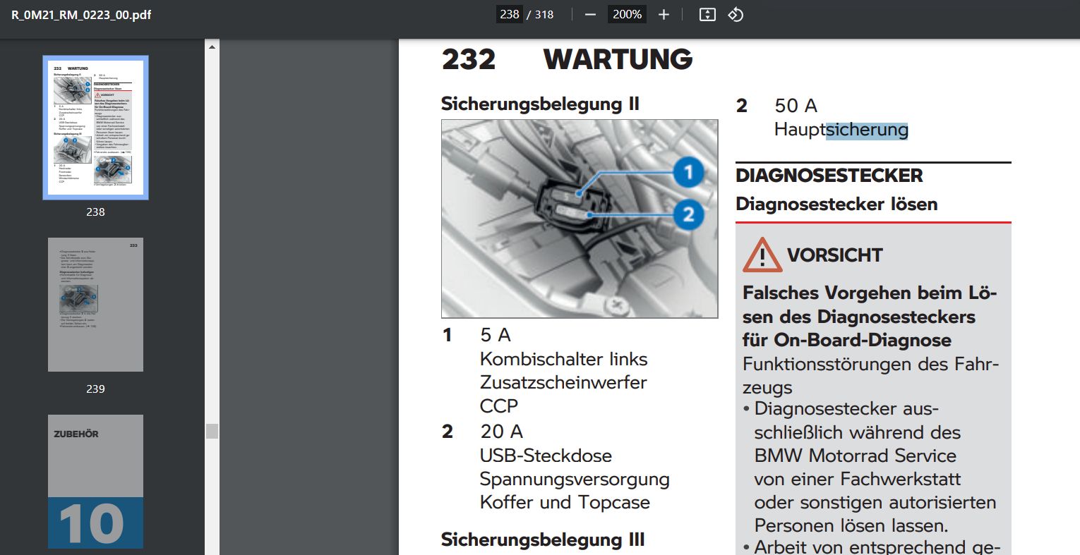

Das würde ja bedeuten, daß ich mit 240 Watt laden könnte.
Das wäre ja top ! :)

20A ist die Gesamtsicherung aller USB Anschlüsse. Das bedeutet nicht zwangsläufig, dass die Leistung an einem USB Anschluss abrufbar ist. Ich meine die Einzelnen sind mit 5A angegeben. Aber gut, du brauchst ja nur 60W.

USB hat nur 5 Volt. Wären dann also nur 100 Watt. All icl....

5V, max. 5A = max. 25W/je USB

Um auf der sicheren Seite zu sein bräuchte ich ca 60 Watt aus der USB oder Din Buchse.
Der Bosch/DIN-Stecker, bzw. die dazugehörige Buchse sind mit 16A Belastbarkeit spezifiziert. Ergibt bei nominell 12V max. 192W, das sollte zumindest bzgl. des Steckers und der Buchse für 60W reichen. Wie eine vorhandene Buchse an der Maschine allerdings abgsichert ist und belastet werden darf, musst Du im Benutzer-Handbuch nachschauen ;).
Du kannst die maximale Leistung für Schnellladung am USB-Anschluss (3.1) bis zu 100W nur nutzen, wenn das aufgrund der verbauten Elektronik vorgesehen ist. Dazu braucht man Spannungen von mehr als 5V. Die USB-Verdrahtung sowie das verwendete Kabel müssen das Aushandeln der Schnellladung zwischen Endgerät und USB-Anschluss ermöglichen. Ich bezweifele, dass der Spannungswandler in der USB-Schnittstelle der 1300er sowohl die 5V für die maximal 15W wie auch die höhere Spannung >10V für die 100W bereit stellt. Versuch macht klug, probier es mit einem schnellladefähigen Smartphone und einem Kabel von einem 30W-Schnellladegerät aus und berichte, ob die Ladezeit dann unter 30 min liegt.
