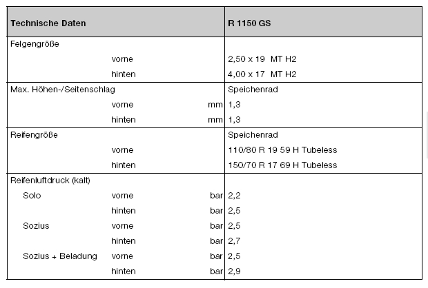

Hey leute, is ne peinliche Frage, aber wie hoch is der Standart Reifendruck bei der GS beladen und unbeladen???
Will morgen auf Tour und muß das nochmal checken und hab die Bedienungsanleitung zur Hand, für schnelle Hilfe bin ich dankbar.

Hallo GS- Molch !!
Mach doch einfach mal deine Sitzbank runter, da müßte ein Zettel auf dem Sicherungsdeckel aufgeklebt sein. Das steht alles was Du über den Reifendruck wissen solltest. Es sin die gleich Symbole wie Du sie vom Auto aus dem Tankdeckel kennst. Ich hoffer das ich Dir helfen konnte.

es gibt auch so ein kleines Büchlein, da steht es auch drin.
Aus dem Kopf:
Solo 2,2 V und 2,7 H
Sozius und Beladen 2,5 V und 2,9 H
oder Solo mit Beladen jeweils dazwischen
Müsste passen ohne Nachschauen

Jo vielen dank für die schnelle Hilfe, natürlich standen die Angaben unter der Sitzbank :p
