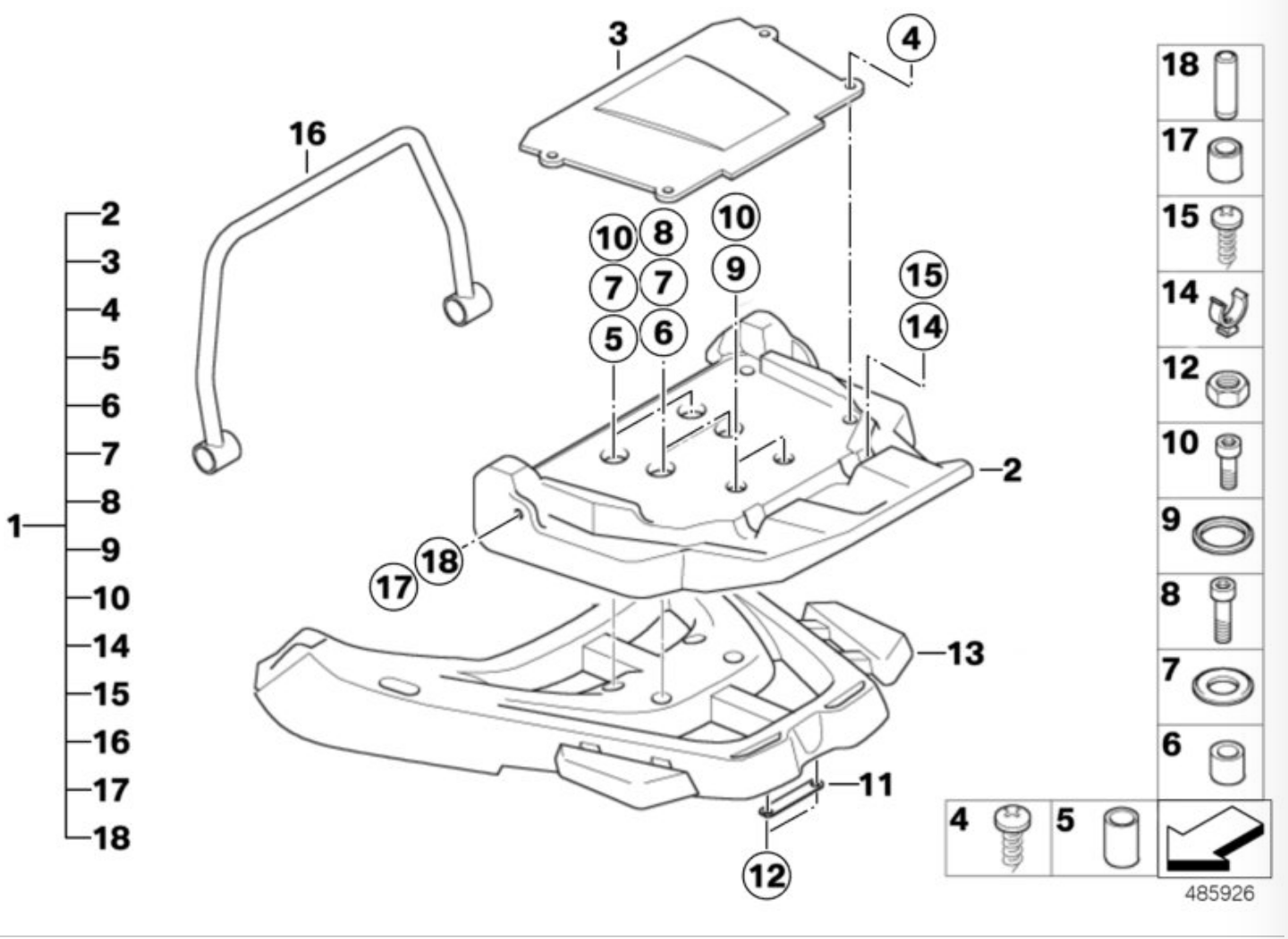

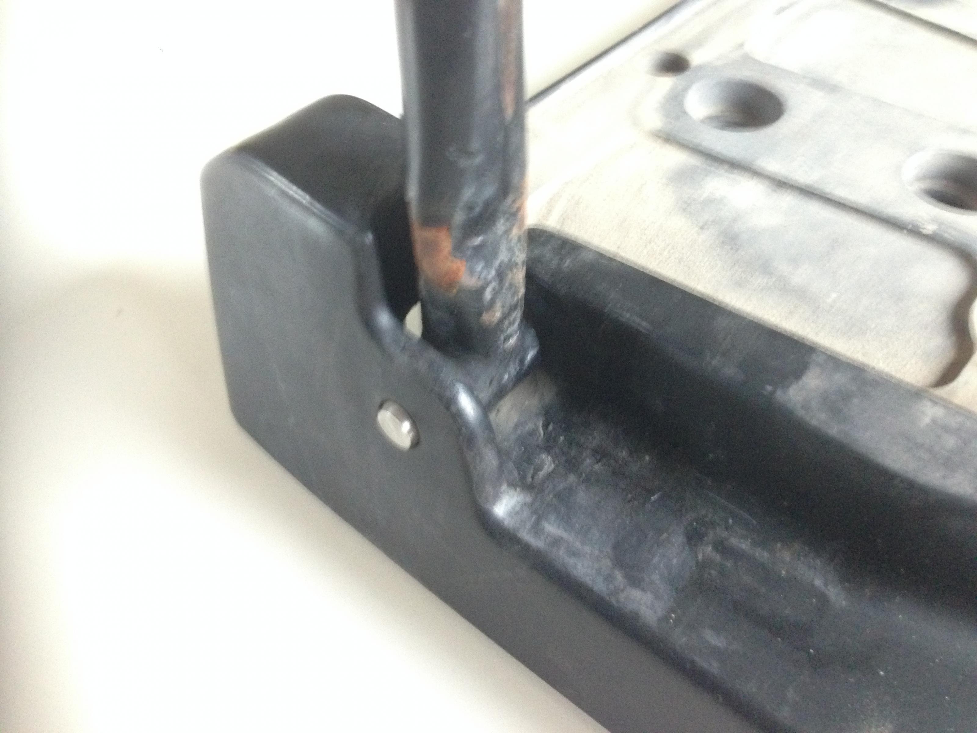

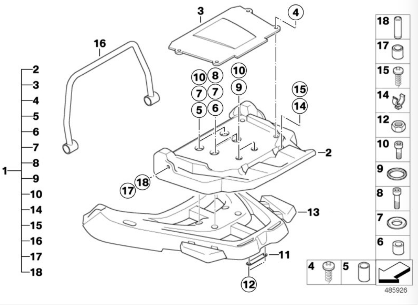

Kann ich bei den Bügel an der Original-Topcase-Halterung der R1150GS ADV, siehe erste Abbildung, ausbauen? :confused:
Und wenn ja, wie geht das?
Ich möchte gerne das Teil 16 (Klappbügel) ausbauen, das irgendwie mit den Teilen 17 (Bundbuchse) und 18 (Bolzen) befestigt ist (siehe Ersatzteil-Zeichnung=erste Abbildung). Hab aber überhaupt keinen Plan, ob und wie das eigentlich geht.

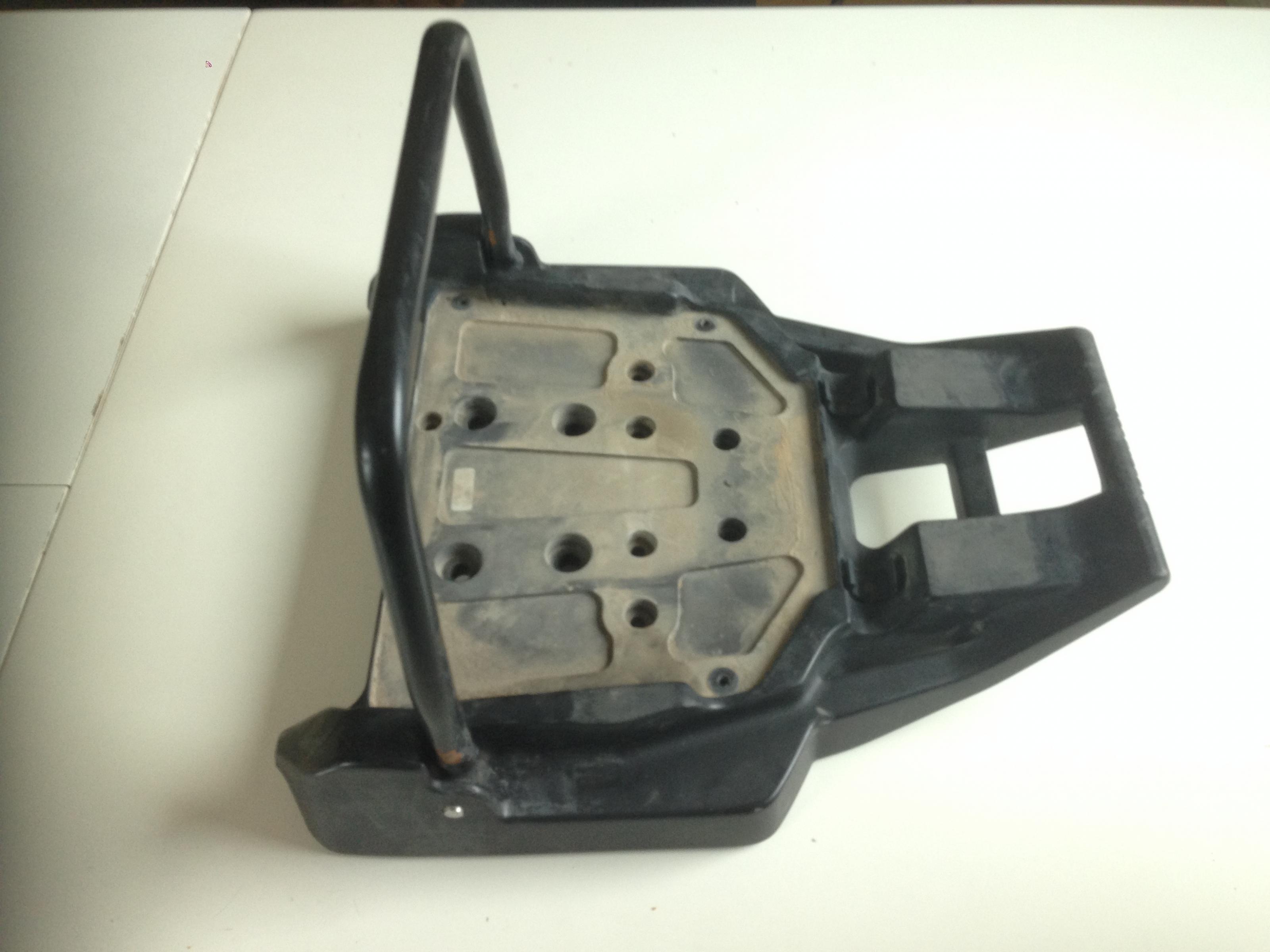

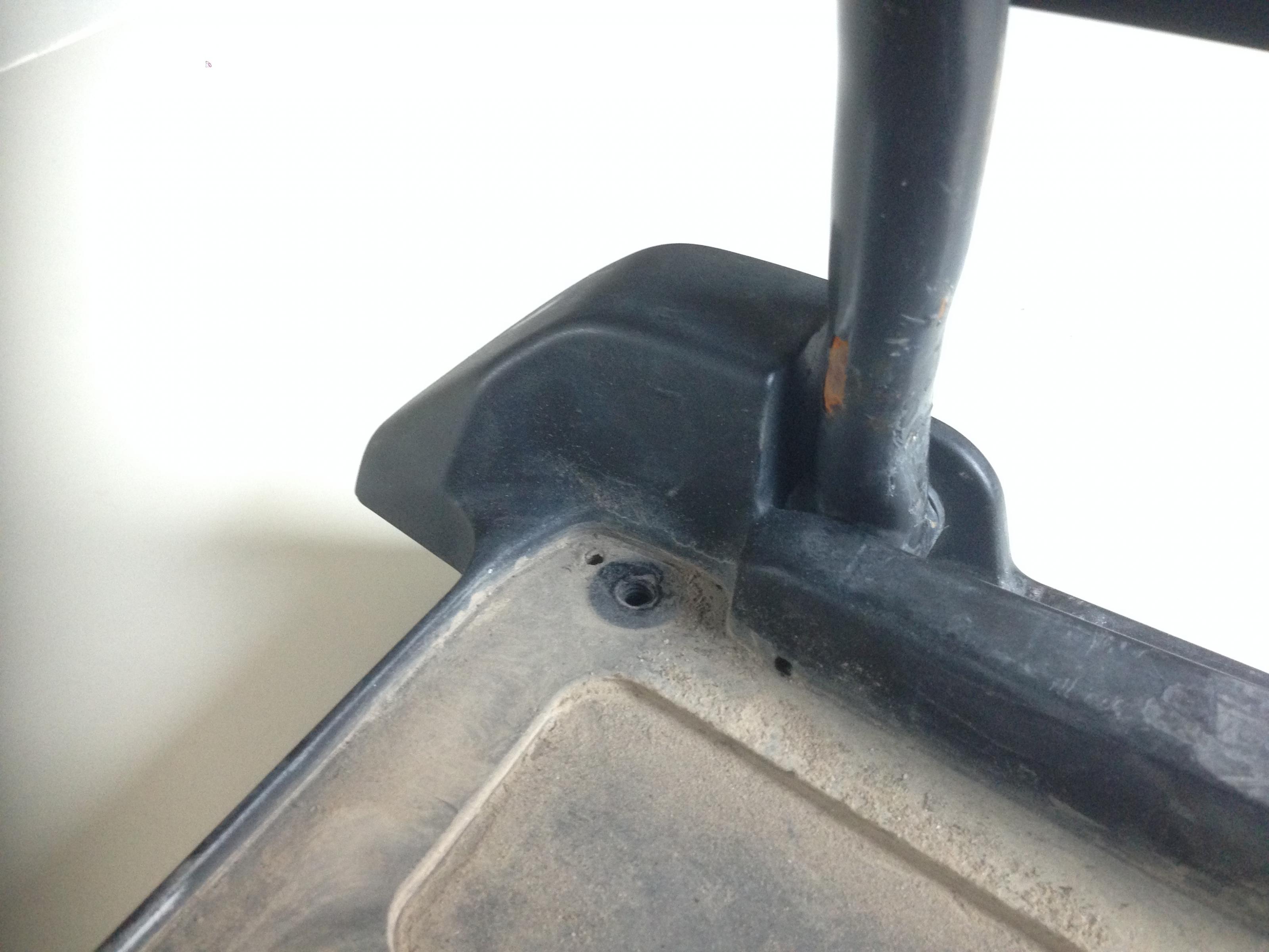

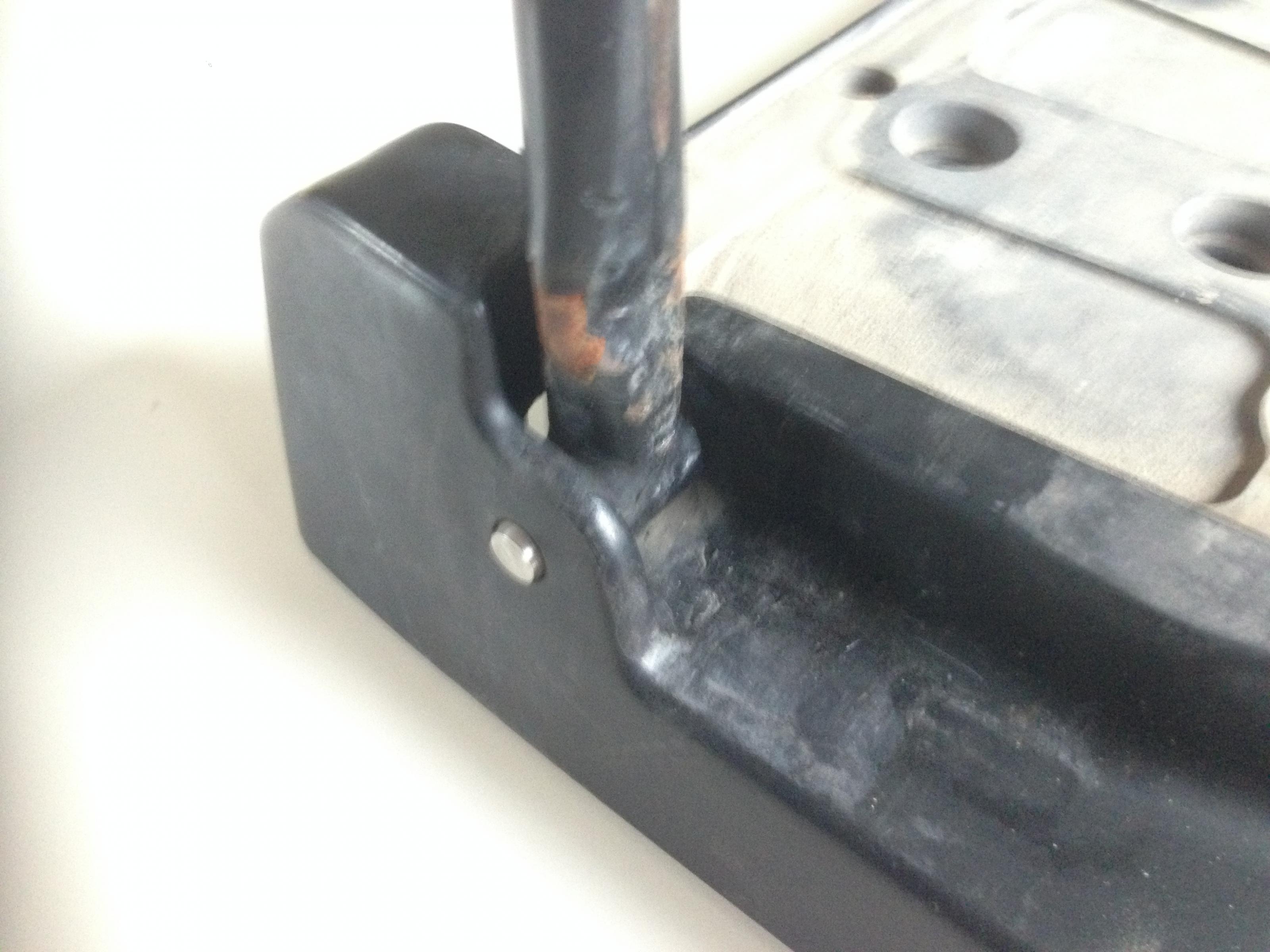

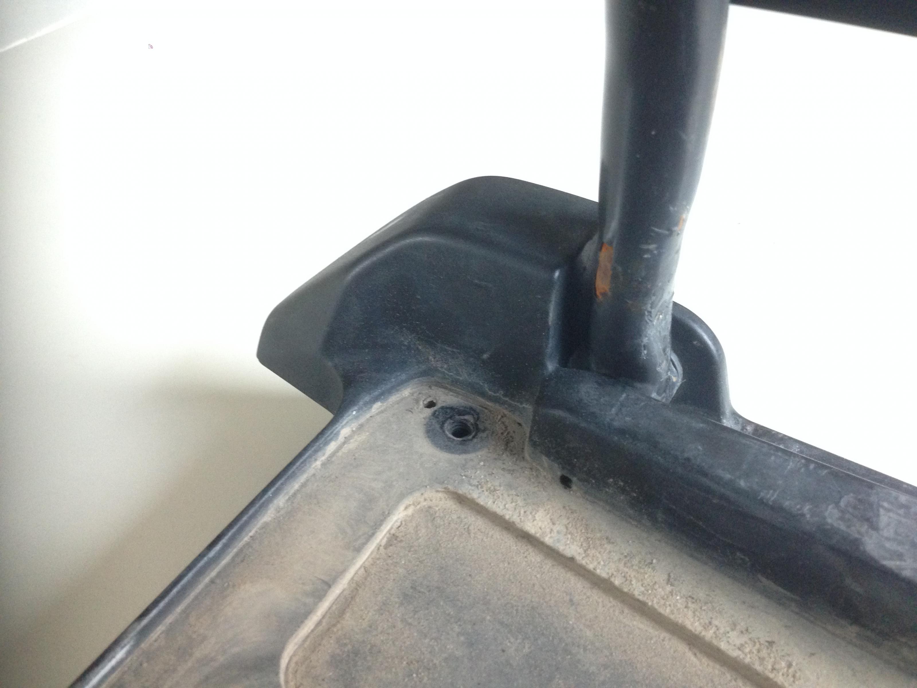

Es gibt ein kleines Loch auf der Innenseite (siehe vorletzte Abbildung), aber das Einstecken eines kleinen Schraubendrehers dort bringt mich nicht weiter. Von unten gibt es überhaupt keine Möglichkeit, irgendwie da ranzukommen (letzte Abbildung).

Ich hab’s selber auch noch nicht gemacht. Aber entweder durch das kleine Loch den Bolzen austreiben. Oder Bolzen ausbohren, wenn diese vernietet oder gepresst ist.

Ich täte ein Schraubengewinde in den Bolzen schneiden ( so er sich denn sauber zentrisch bohren lässt und beim anschließenden Gewindeschneiden nicht mitdreht) und dann mit einer Schraube, Karosserie-Scheibe und Stückerl Ermeto-Rohr ausziehen. :)

könnte es ein Kerbstift sein, in Kunststoff?

In Kunststoff benötigt man keine Kerbstifte, da reicht eine passende Tolerierung (Stift im plus-Bereich ggü. Bohrung)

Ach ja, die Bolzen können mit dem entsprechenden Werkzeug über das kleine Loch innen ausgetrieben werden.
