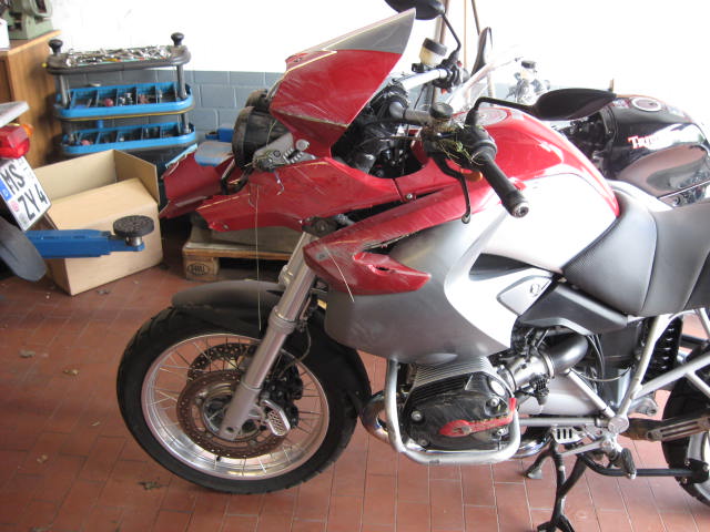

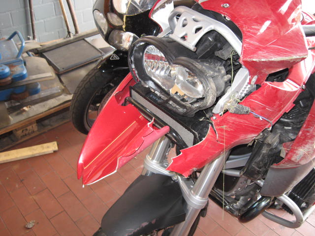

Also meine ist mit Radfahrer kollidiert und über den Sturzbügel in den Graben geruscht. Zylinder sind heile geblieben aber trotzdem 5600 Eur Schaden . aber der Gutachter hat es auch gut gemeint mit mir...
Gruss Frank
