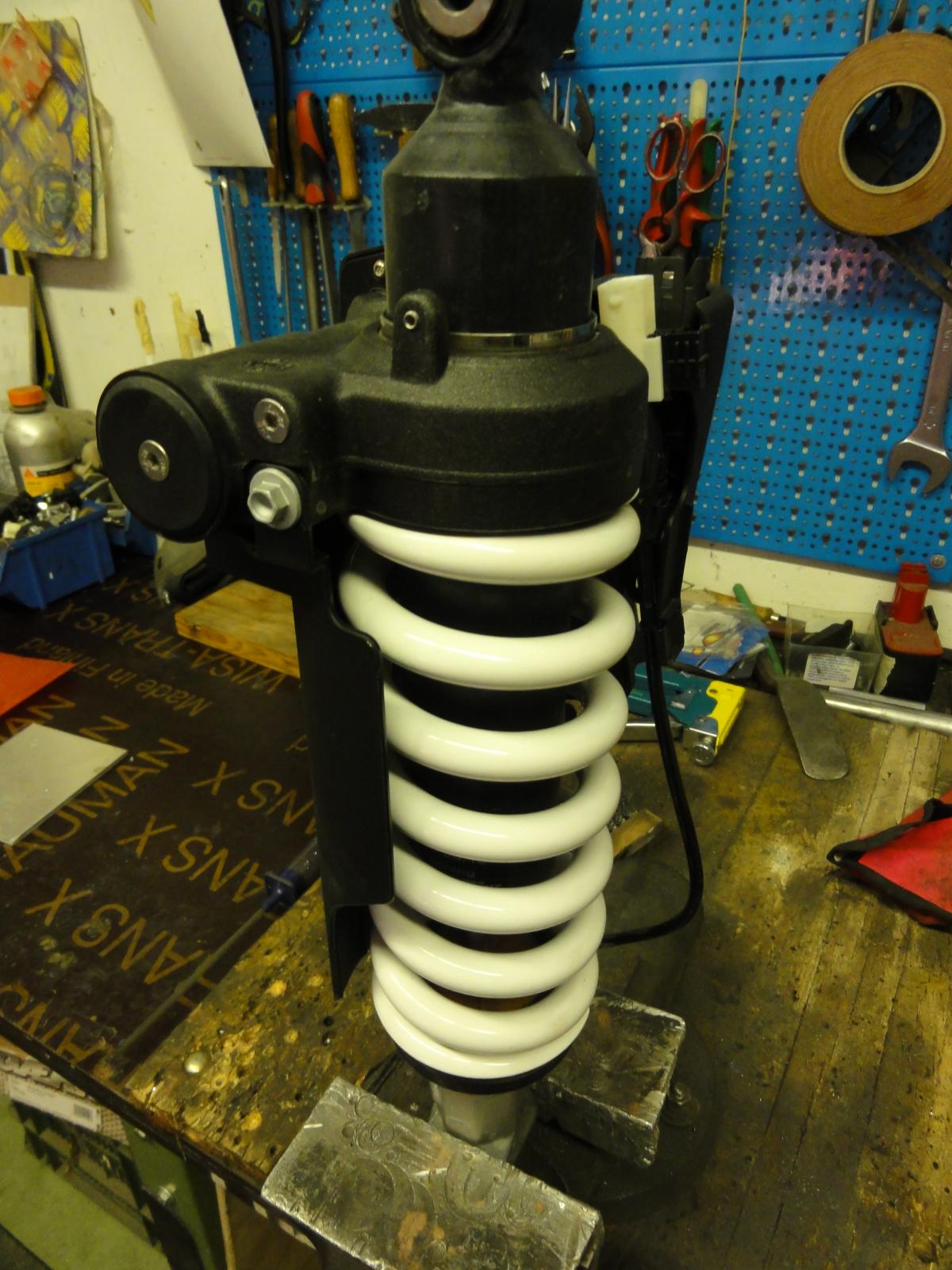

Worauf muss man achten beim zerlegen des ESA II Federbeins Fabrikat WP? Habe im Netz gesucht aber nichts brauchbares gefunden.
Eine Spannvorrichtung um eine Feder an einem Standard-Oehlinsfederbein auszubauen hat ein Bekannter. Nun stellt sich mir aber die Frage ob dies auch für das ESA II Federbein anzuwenden ist. Welche Besonderheiten sind zu beachten damit das Federbein kein Schaden nimmt. Respektive was ist wo genau zu lösen damit die Feder herauskommt. Diese möchte ich anschliessend weiss lackieren, da mir der Fachbetrieb H.. die falsche Federfarbe eingebaut hat.

Das wechseln der Feder ist keine Hexerei.Oben am Stellmotor hat es eine Madenschraube,diese lösen, mit einer Spannvorrichtung die Feder zusammenziehen.
So wird der obere Teil nach unten "fallen",sichtbar wird ein Spannring,diesen nach oben wegnehmen.Spannvorrichtung vorsichtig lösen.Nach oben die Teile wegnehmen.Einbau in umgekehrter Reihenfolge.
Nimm Mass wenn der Spannring weg ist,Federlänge messen Original und von der neuen Feder evtl. mit Distanzen arbeiten.das die Vorspannung gleich ist wie vorher.
Habe mir auch eine 150er verbaut von Eibach diese war 5mm kürzer.
Villeicht hilft Dir das.:confused:
