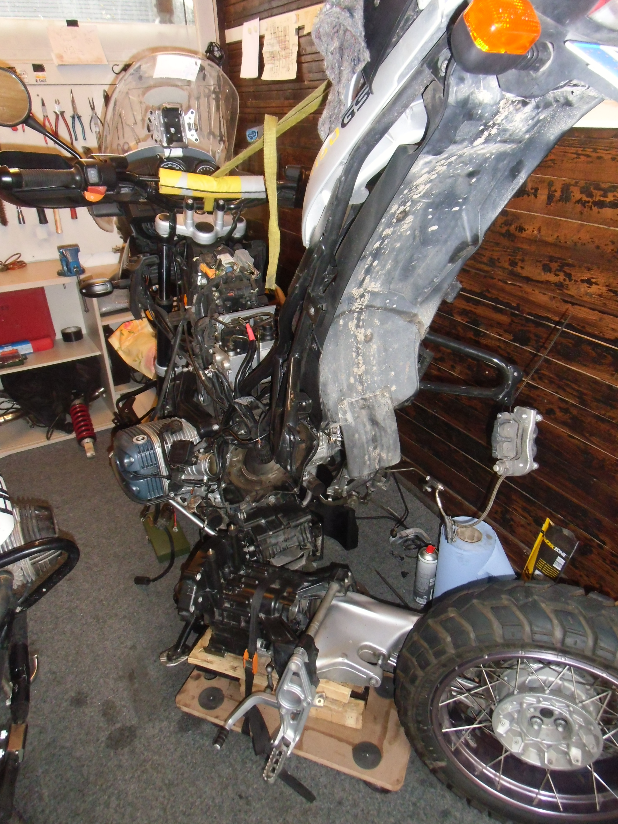

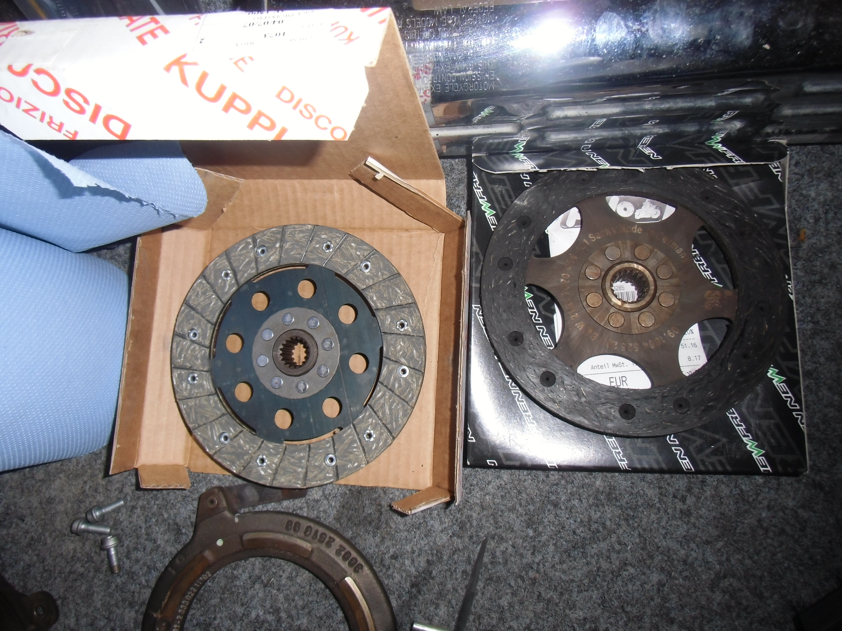

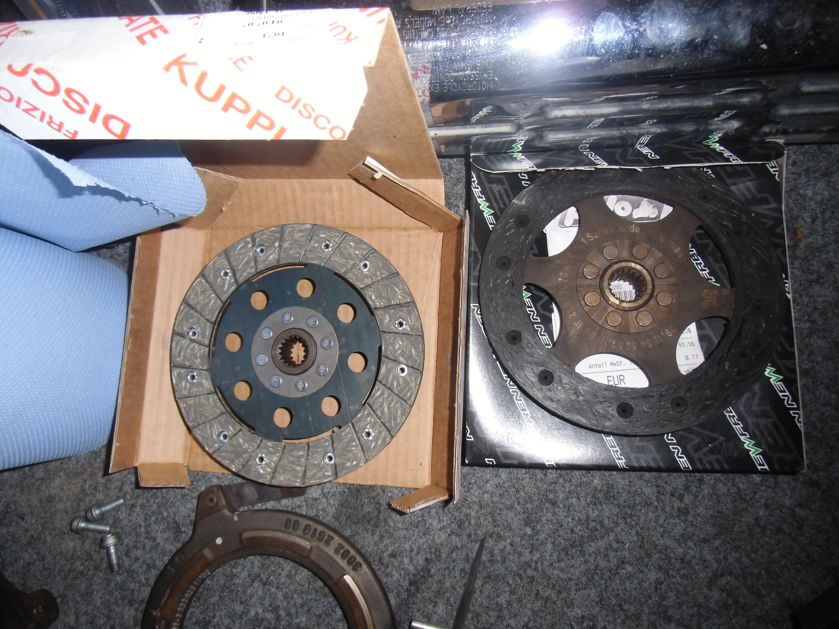

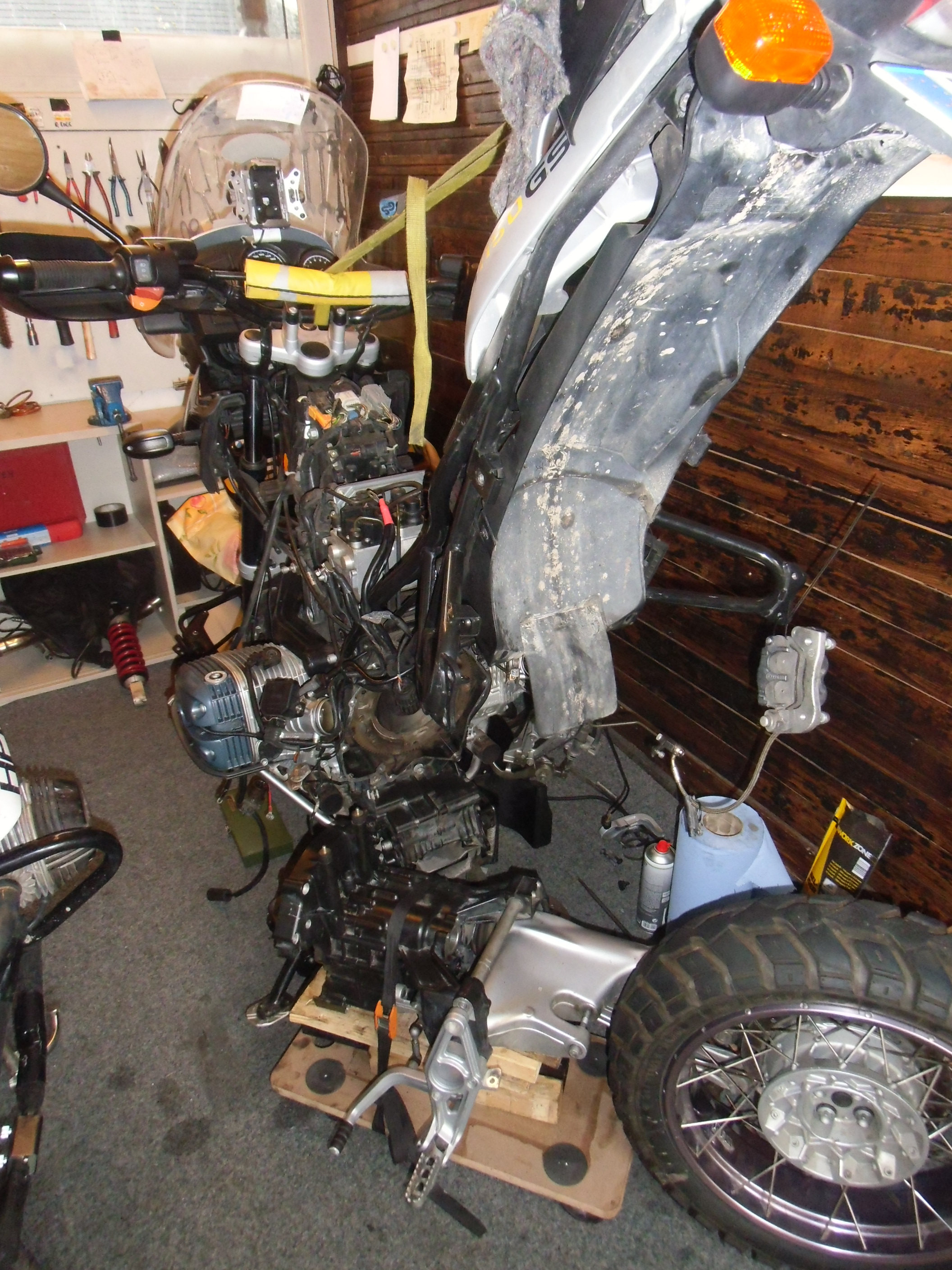

Moin
so erging es mir in England.:Augenzwinkern_2:(Nach Hause sah so aus Starten mit Gang hoppeln und dann mit Gefühl und ohne Kupplung Gänge rein----Autobahn im 6ten Gang bis Tank leer war--getankt und nach Hause alles ohne Kupplung die funzte)
Das ganze mit Kupplung und Nehmerzylinder sieht dann so aus!
Hab gerade beides neue gemacht.
Die Flüssigkeit läuft auf der Stange zur Scheibe.
Ja und man sieht es dem Nehmerzylinder nicht an das er defekt ist.
Bitte den Wellendichtring auch mit erneuern:rolleyes:der verträgt leider die Brühe nicht:mad:
Mfg Edda
