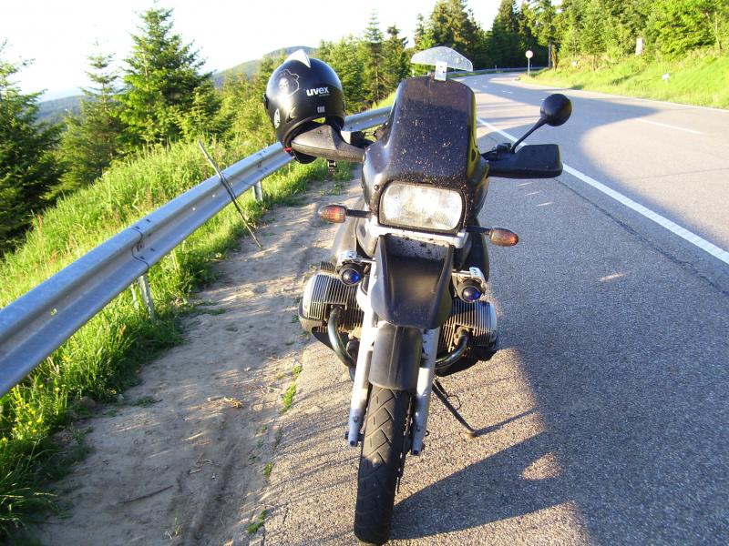

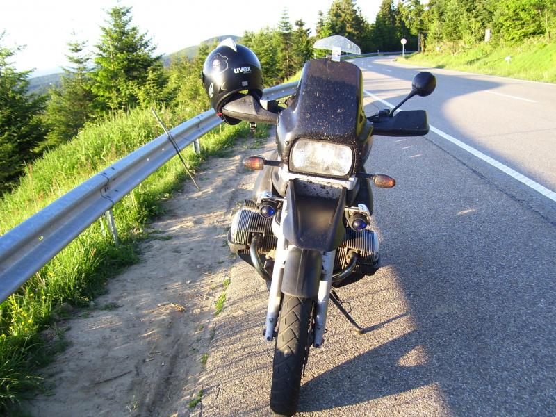

Servus,
Du hast zwischen der Hauptscheibe und dem Puig einen kleinen Spalt... Ich bin von der Qualitaet nicht wirklich begeistert und hab mir statt dessen eine Secdem-Scheibe gekauft. Gleicher effekt, aber wesentlich bessere Qualitaet :)
Und damit habe ich dann ganz prima Ruhe :) Boxer-Desing bietet Dir an, dass Du die Scheibe bei Nichtgefallen auch wieder zurueck geben kannst, und dann Dein Geld zurueck bekommst.... :)
Ich hab sie behalten...
Anbei ein Bild mit diesem PUIG-Aufsatz :(
Gruss

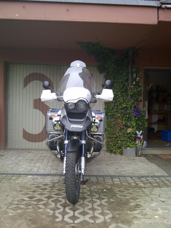

Hi Jürgen,
ich habe ein ähnliches Teil von Wundermich (89 €) seit ein paar Wochen dran - ich bin bis jetzt weder viel noch auf unterschiedlichen Einsatz'gebieten' damit unterwegs gewesen. War ja so'n tolles Moppedwetter...
Fakt ist, dass Windgeräusche/Verwirbelungen niedriger sind und das Fahren angenehmer wird. Möglicherweise lässt sich das noch durch andere Einstellungen/Neigungen optimieren.
Über die Haltbarkeit kann ich wegen der kurzen Zeit noch nichts sagten; das Material und die Verarbeitung machen einen sehr wertigen Eindruck. Geklemmt wird duch jeweils 2 Madenschrauben an Spoiler und Scheibe, die mit Schraubensicherung anzubringen sind. Das Teil selbst ist mannigfach - auch in der Höhe - verstellbar. Schau mal auf die Wundermich-Seite, da gibt's ein Video zur Montage und den Einstellungsmöglichkeiten.
Ob letztlich die Wirkung/Qualität besser ist und die 30 Euronen mehr im Vergleich zur Puig rechtfertigen, kann ich nicht sagen. Mich haben die variablen Einstellungsmöglichkeiten dazu bewogen, dieses Teil zu kaufen. Und es wirkt...
VG
Marco
- - - Aktualisiert - - -
Ich nochmal kurz.
Meines Wissens nach ist die Wirkung übrigens nicht wirklich von dem Spalt zwischen Scheibe und Spoiler (siehe Beitrag von GS Q) abhängig. Entscheidend sind Form und Stellung, die den Luftfluss beeinflussen. Die durch den Spalt 'durchflutschende' Luft wird durch den Sog der übrigen Luft mit in die richtige Richtung 'gelenkt'.
VG
Marco
