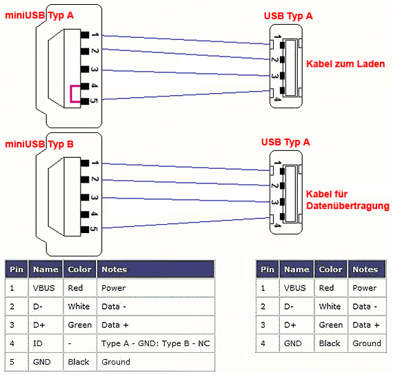

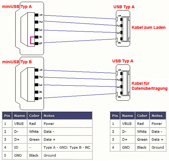

catch
Gerät rummeckert, ich hätte die falsche Schnittstelle gewählt.
Der muss das sagen und wenn er es anzeigt ist das völlig unerheblich und unwichtig.
Gibt es diese Meldung, wenn er per USB Kabel am PC angeschlossen wurde, dann stimmt etwas nicht. Das würde dann bedeuten, dass du ganz offensichtlich nicht das original USB Kabel verwenden würdest.
Es gibt USB Kabel mit denen man einen Zumo in der von dir angewandten Form laden kann (auch am PC) und es gibt USB Kabel, die ausschließlich als Datentransferkabel dienen.
Es kann keinerlei Probleme geben, wenn man einfach das mitgelieferte Kabel in den Nav4 steckt und das Gerät am PC anschließt!
Völlig schmerzfrei und für jeden Intellekt binnen Sekunden zu erlernen.
