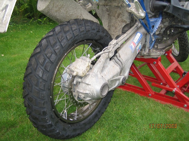

Hab gerade das 12. mal Plattfuß gehabt:
1 x R80G/S auf 140.000km
8 x R100GS auf 155.000km
Und schon 2 x HP2 auf erst 14.000km
Früher hab ich die Reifen immer noch geflickt (Nagel oder Spax-Schraube raus, Proppen rein), aber bei der HP2 trau ich mich das nicht mehr, zu viel Dampf.
Diesmal hats meinen erst 1200km alten Enduro 3 getroffen, das ist besonders ärgerlich, weil der scheinbar sehr viel haltbarer ist als alle Karoos und TKCs vorher.
Also neuen E3 drauf und weiter geht’s (immerhin schon 500km ohne Loch).
