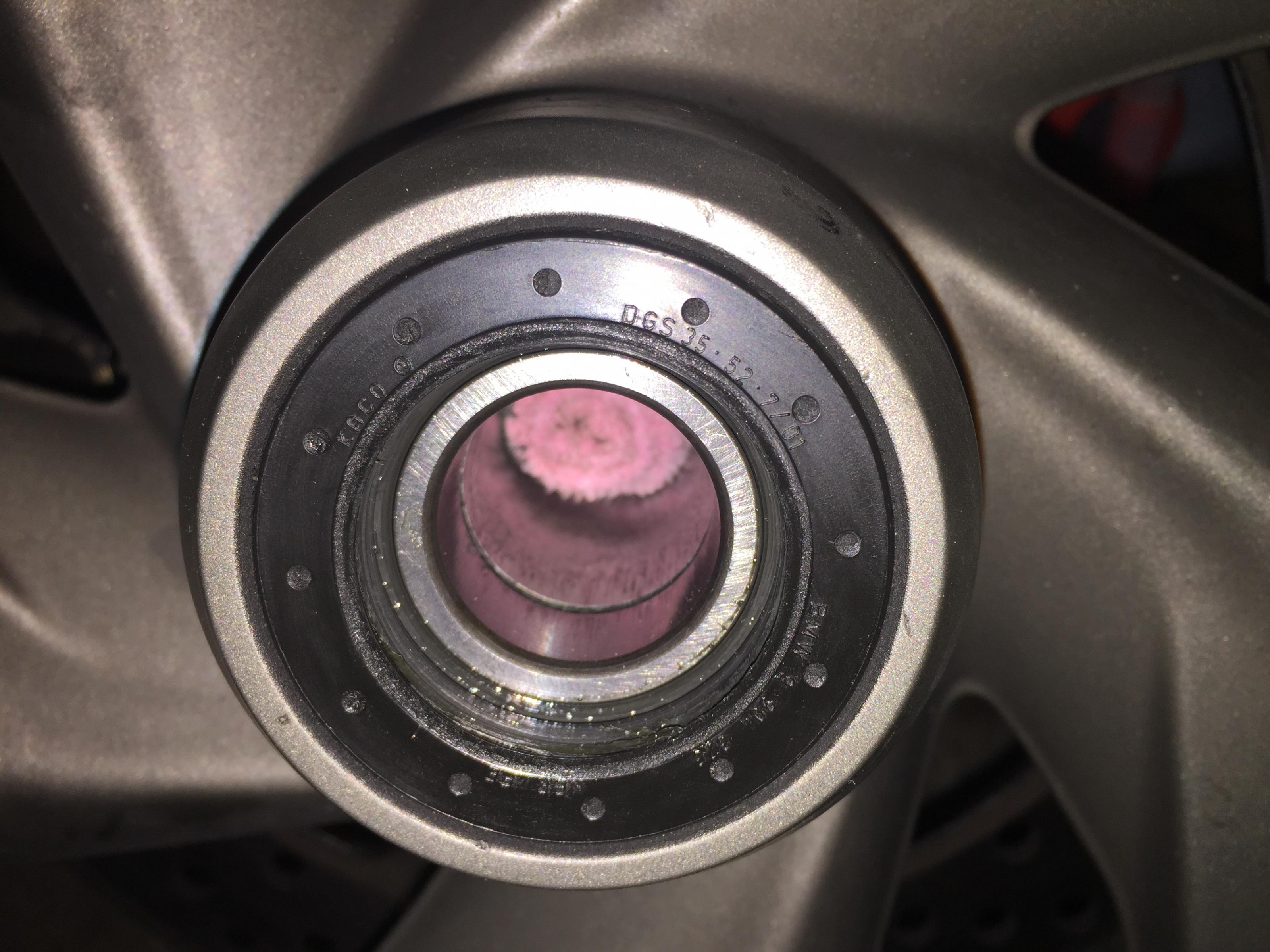

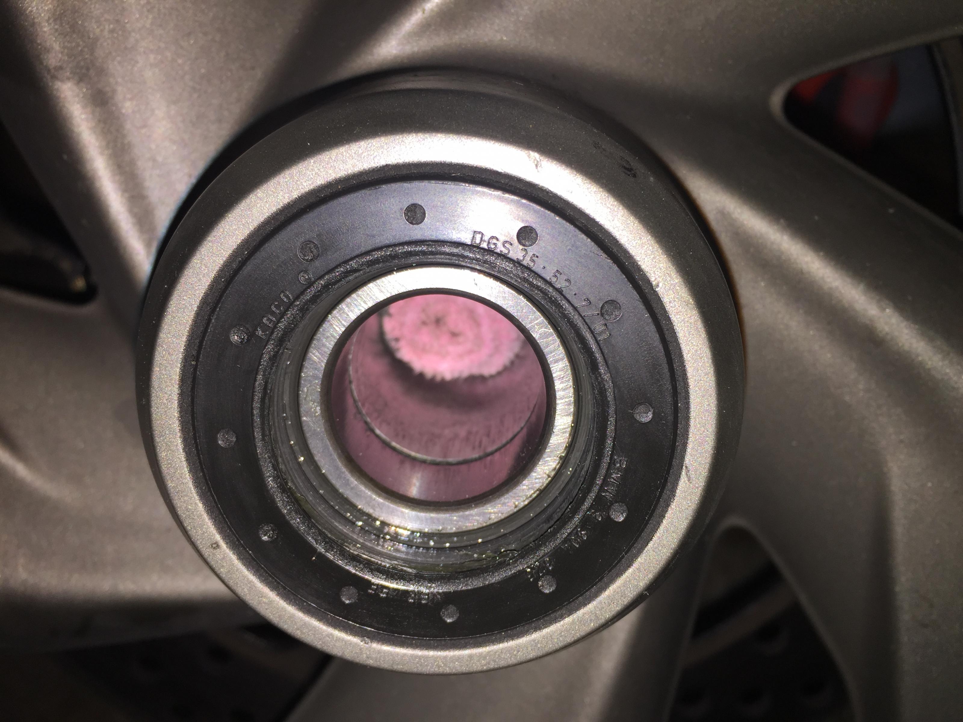

normalerweise ist bei Wellendichtringen am Radlager das Material NBR und die Bauform nach DIN 3760 AS (mit Staublippe), so war es zumindest bei allen meinen Mopeds bisher.
