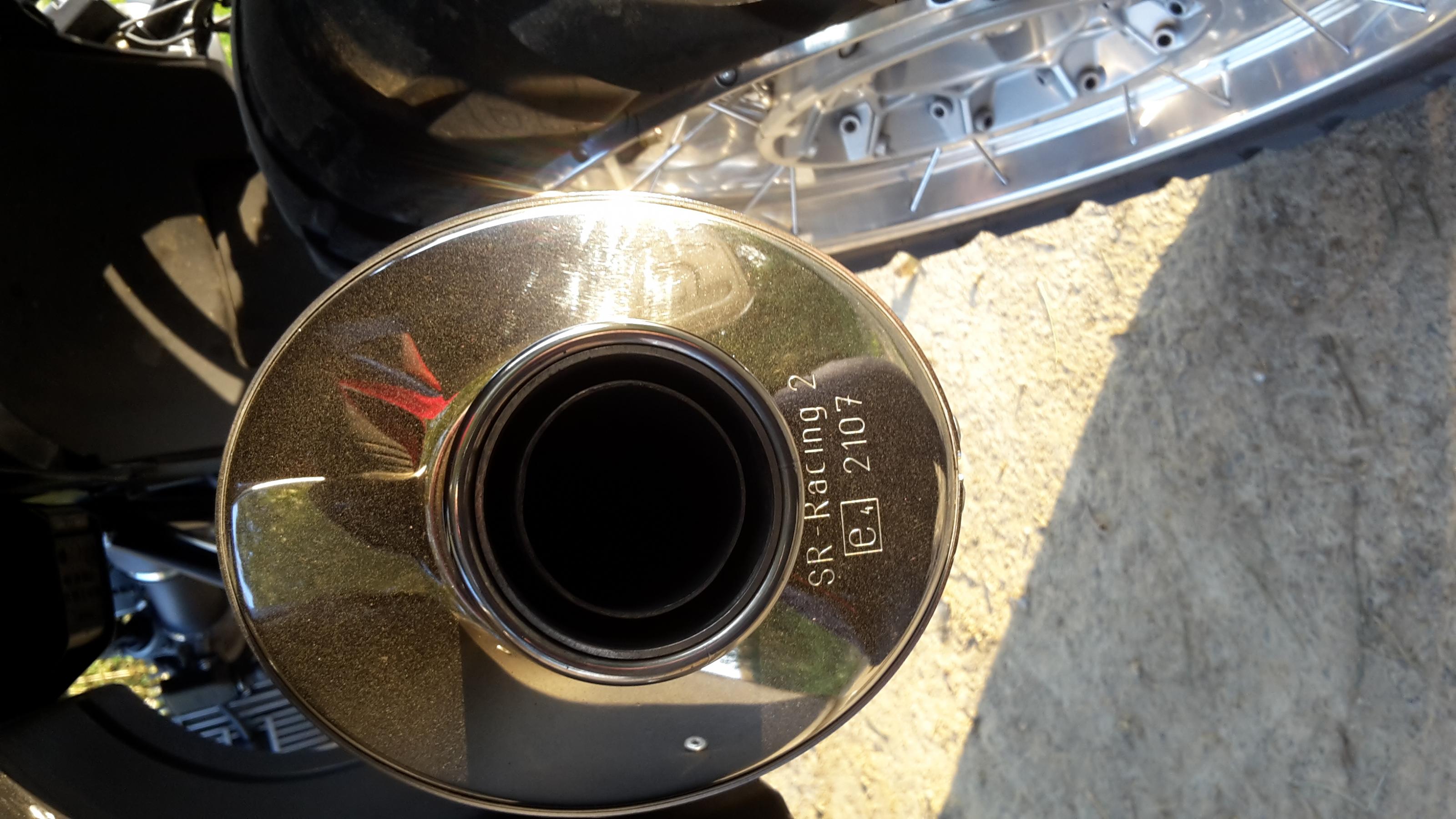

20170925_182310.jpgHallo Marco, guckst du hier:-)
Leider wurde das Foto mal wieder von der senkrechten in die waagerechte Richtung gedreht:-(
SR Racing komplett auf meiner 97er 1100GS mit original Systemkoffern.
Es gibt keinerlei Probleme, passt alles!
Der SR komplett ist leicht, super verarbeitet, verliert keine Leistung (ganz im Gegenteil) und klingt wie ein Boxer klingen soll!
Nachteil ist der Preis, aber den kann man ja auch irgendwann wieder mal gut verkaufen, wenn es denn sein muss?!
Lg. der Pit
