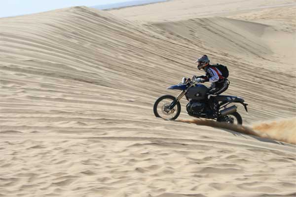

Für gute Tips, gibts noch ein paar HP2 Bilder aus Tunesien :D

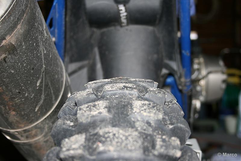

Also der Stonemaster iss schneller platt als ein Unicross..
Hab den Uni jetzt 1300km drauf. Denke so 50/50 einsatz.. Der Stonemaster hat nichtmal die 1000km erreicht...
Für Rumänien kommt erstmal ein MT21 drauf so wie immer auf der LC8
Bild ist der Uni...
