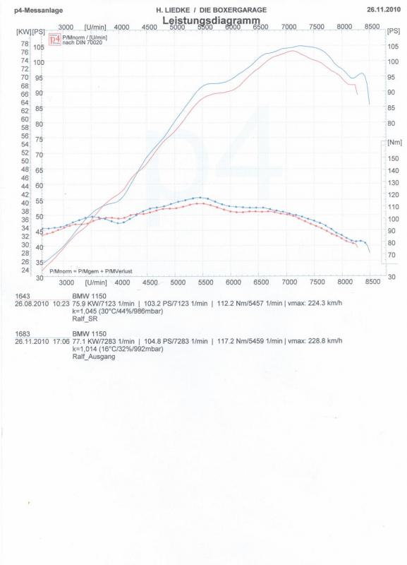

Ich hab mal angefangen mit einem Remus Revolution und Bodis Y-Rohr.
Das war eigentlich eine gute Kombi auch auf dem Prüfstand.
Hab dann allerdings ne SR günstig bekommen und jetzt ist die drunter.
Ist von den Werten her kein unglaublicher Unterschied aber die SR hebt die ganze Geschichte spürbar an..

Hallo Ralf,
was hast Du sonst noch dran gemacht ?
Kann wohl kaum der Auspuff die Q auf 102 PS bringen, oder ?

Kolben,Chip,Rapid-Bike,Nockenwellen,SR,Luftfilter,Düsen...
Naja..das Übliche halt :D
