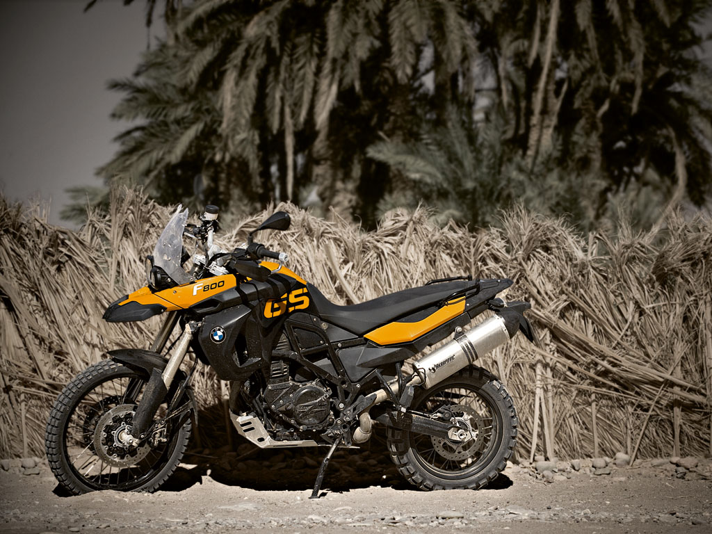

Hab auf meiner 800er den Akra drauf. Kann ich nur empfehlen. Zieht schön und leichter (als original) durch und hört sich sehr gut an, wenn auch etwas leiser. Röhrt nicht so hilflos wie das original. Hat einen tieferen Sound. Bollert und brabbelt schön. Wenn Du mehr Dakar-Sound haben willst, nimm den Db-Eater raus und lass Dich nicht erwischen. Vom Aussehen her: sehr schön und gut verarbeitet. Für mich war dieses Bild einst der Grund warum ich eine GS 800 - mit Akra - haben wollte und gekauft habe (wenn auch in einer anderen Farbe):
http://4.bp.blogspot.com/-PmghlFMFhIE/TgXyFRZdbGI/AAAAAAAAAOY/0n5U4f05NGc/s1600/f800gs_2_1024.jpg
