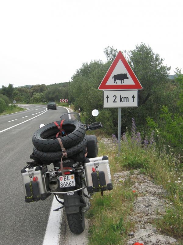

Kleine Kanister; ich hab se da, wo se alle haben, sicher kann man davon noch mehr unterbringen.
Edit: Das Bild stammt von der Osttürkei am Schwarzen Meer
