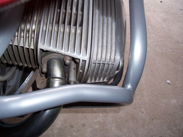

Seltsam; meine ist 6/94 und hat 9 Rippen.... (nur, um die Verwirrung komplett zu machen :D )
Aber sie hat ja auch schon Metallkopfdichtungen. Dabei hat der Vorbesitzer gar nix von einem Wechsel der Köpfe erzählt.
