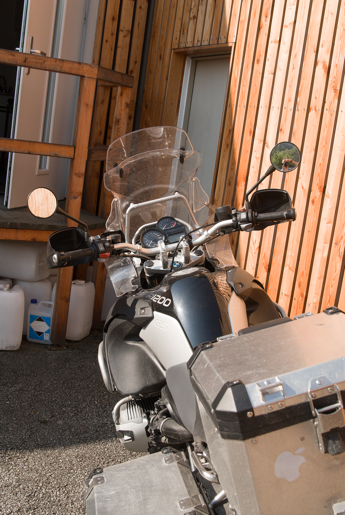

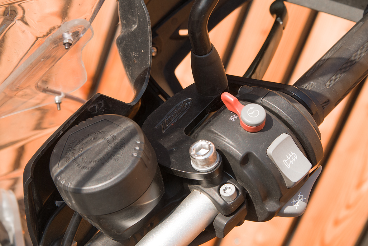

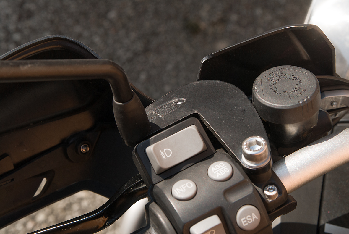

das mit dem ABE bei z Technik ist korrekt. nicht vorhanden. Die Verbreiterung in der Funktonalität und Optik die einfachste und beste die ich kenne - bis auf die Gefahrenquelle umfallen und gerade auf den spiegel. Einschränkungen gehen gar nicht. es passt für rechts UND links. siehe : ZTechnik Spiegelverbreiterungen für BMW R1200GS | BMW Motorradzubehör Hornig

Es gibt von der ZTechnik-Spiegelverbreiterung aber nur Fotos an Griffen ohne den Zusatzschalter für die Nebelscheinwerfer (Adventure).
Das Gleiche gillt übrigens für alle auf dem Markt befindlichen Spiegelverbreiterungen. Ich habe noch kein Foto gesehen, auf dem eine R1200GS Adventure mit Schalter für die Zusatzscheinwerfer und passender Spiegelverbreiterung zu sehen ist.
Lass mich aber gerne vom Gegenteil überzeugen :rolleyes:

@grafebner: ööööhhhhhh....ich bin platt :cool: SUPER!!!
Die ZTechnik-Spiegelverbreiterung ist TOP :-) Danke für das Foto!
