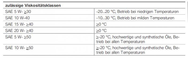

Hallo Unbekannter,
Welches Baujahr hat Deine R12GS?
Laut Handbuch kommt 20W-50 rein (Bj. 07).
Ich schuette meist ein 10W-40 rein.
Motoröle der API-Klassifikation SF oder besser.
Motoröle der ACEA-Klassifikation A2 oder besser.
BMW Motorrad empfiehlt, die ersten 10000 km
keine synthetischen Öle zu verwenden. Fragen
Sie Ihren BMW Motorrad Partner nach zu Ihrem
Motorrad passenden Motorölen.
Quelle: BMW Motorrad, R1200GS Betriebsanleitung
