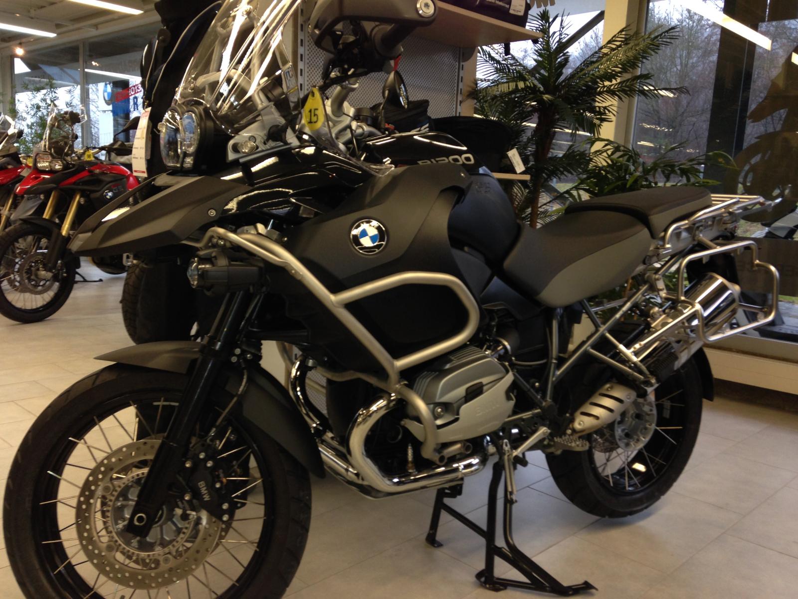

Wie der Titel bereits sagt, meine GSA hat die Kofferhalter ja schon dran.
Bin auf der Suche nach den BMW Alukoffern. Wäre sicherlich ein gute Wahl. Bin nicht unter Zeitdruck, den Töff hol ich eh erst März/April. Aber nichts desto trotz ich guck immer mal etwas rum.
Jetzt frag ich mich ob nur die BMW Alukoffer an die Kofferhalter passen. Gehen auch andere Alukoffer dran, wie die von Touratech, einfach so ohne Zusatzgedöns? Oder muss man den BMW-Kofferhalter abmontieren und dann die von Touratech dran machen? Falls dem so wäre, könnte ich meine Suche nur auf die BMW Alukoffer beschränken.
Google liefert mir übrigens keine Schlüssige Antwort :o
