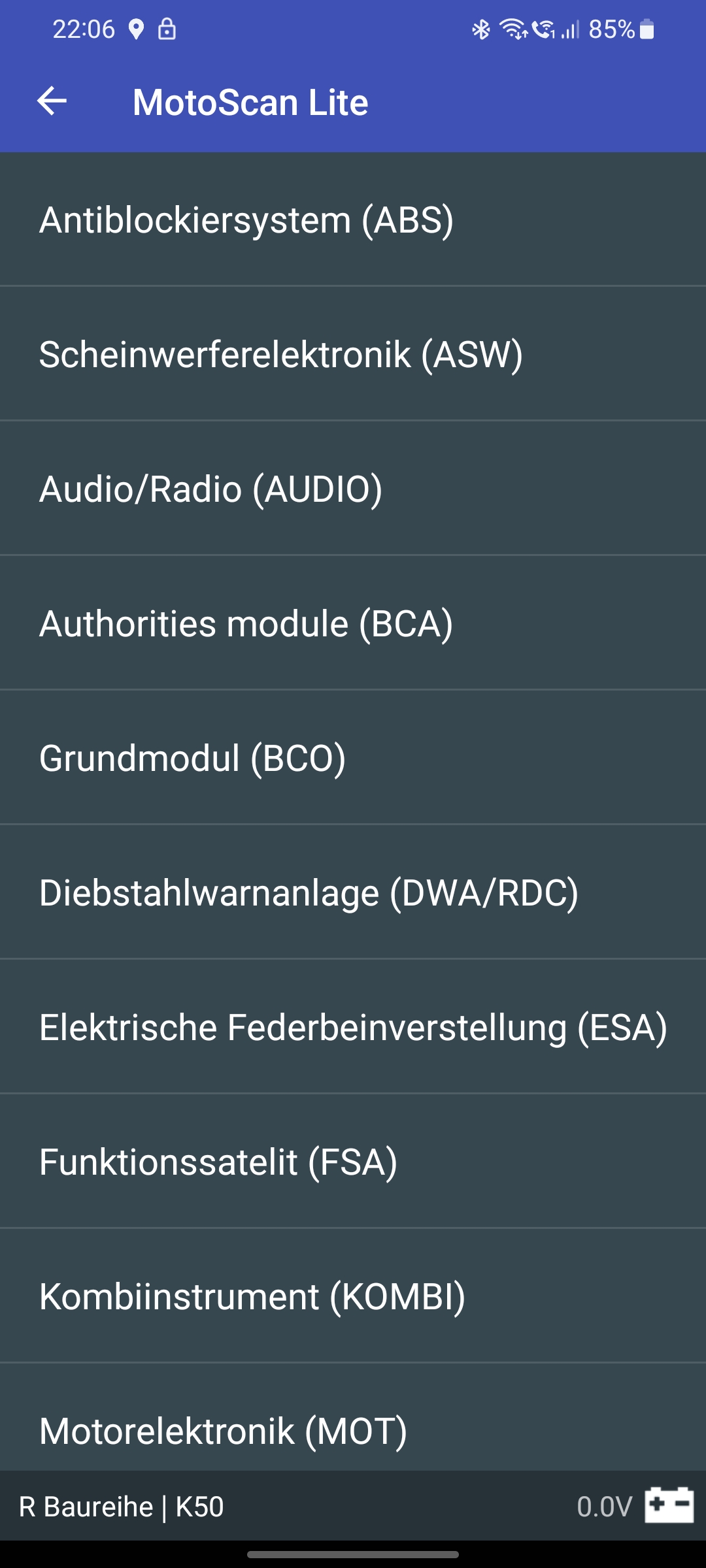

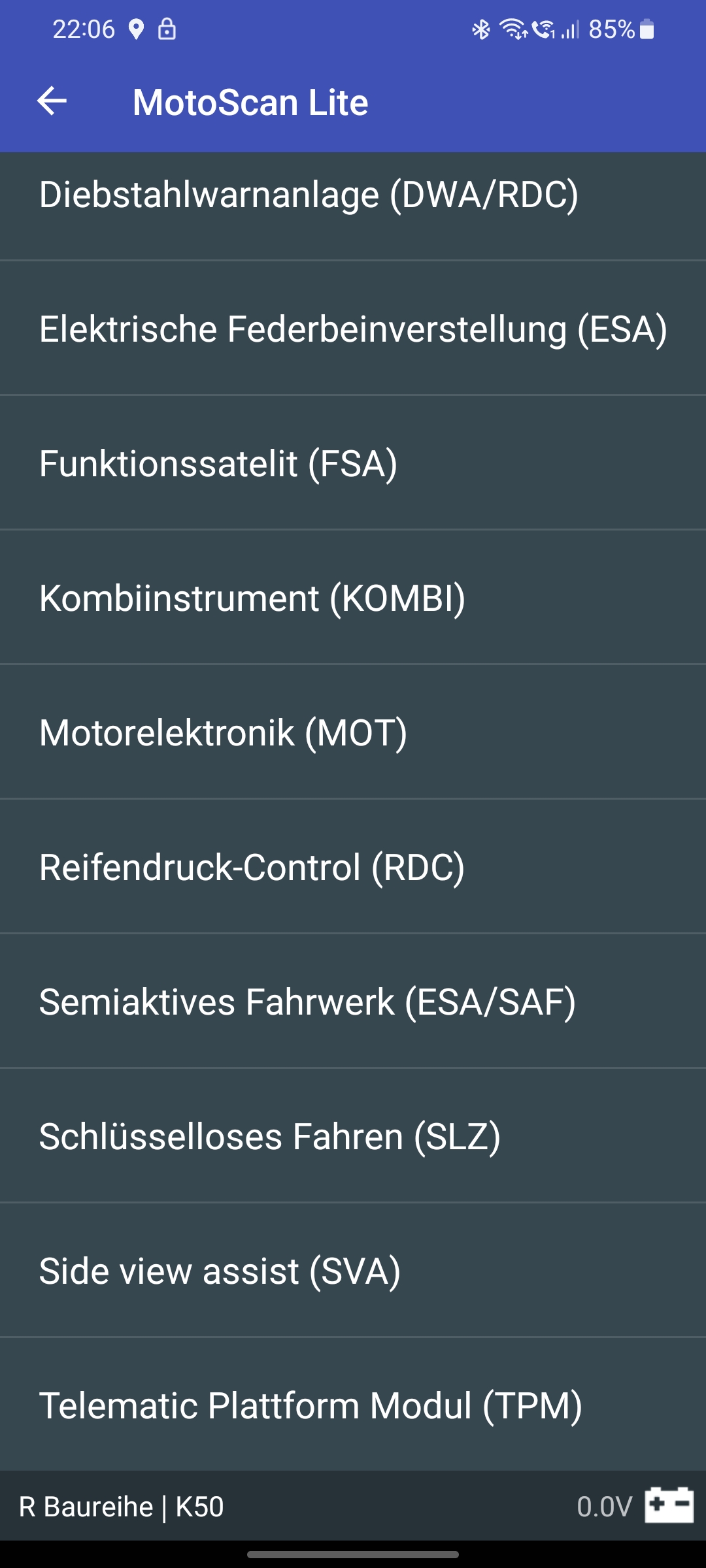

Moto-scan kann das RDC deaktivieren, zum Restkann ich nix sagen, geht aber meines Wissens nicht mit Motoscan.

Korrekt. Und diese Software kostet x 1.000€.
Mit Motoscan kann man schon viel, aber leider nicht alles.
Den Funktionsumfang findest Du im Netz, bei den neuesten RDC (mit dem gemeinsamen Notrufsteuergerät) muss Motoscan auch (noch) passen, genauso wie bei der Kalibrierung der ESA Federbeine (je nach Steuergerät)

Die Fehlermeldungen sind in den Grundmodulen hinterlegt. Eine "Sammelstelle" für alle Fehlermeldungen gibt es (zum Glück) beim Moto Scan nicht.
