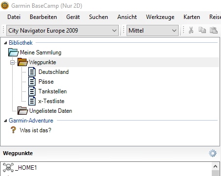

... ich traue mich fast nicht nachzufragen; wo finde/sehe ich in BC die Favoriten und in welchem Listenordner? Oder sind damit 'echte' WP gemeint?
So sieht es - zu Testzwecken - in meinem BC aus:
In der Liste 'Pässe' sind neben (echten) Wegpunkten zwei Routen und ein Track enthalten.

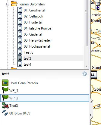

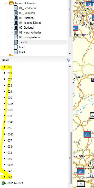

Hallo Bernd,
bei mir sah es so aus. Die Gelbmarkierten Punkte waren die WP. Die kannst du löschen welche du nicht benötigst. Dann werden sie auch nicht auf dein Navi kopiert. Die Shaping Punkte siehts du hier nicht. Nur in der Route.
Vorher
nachher
