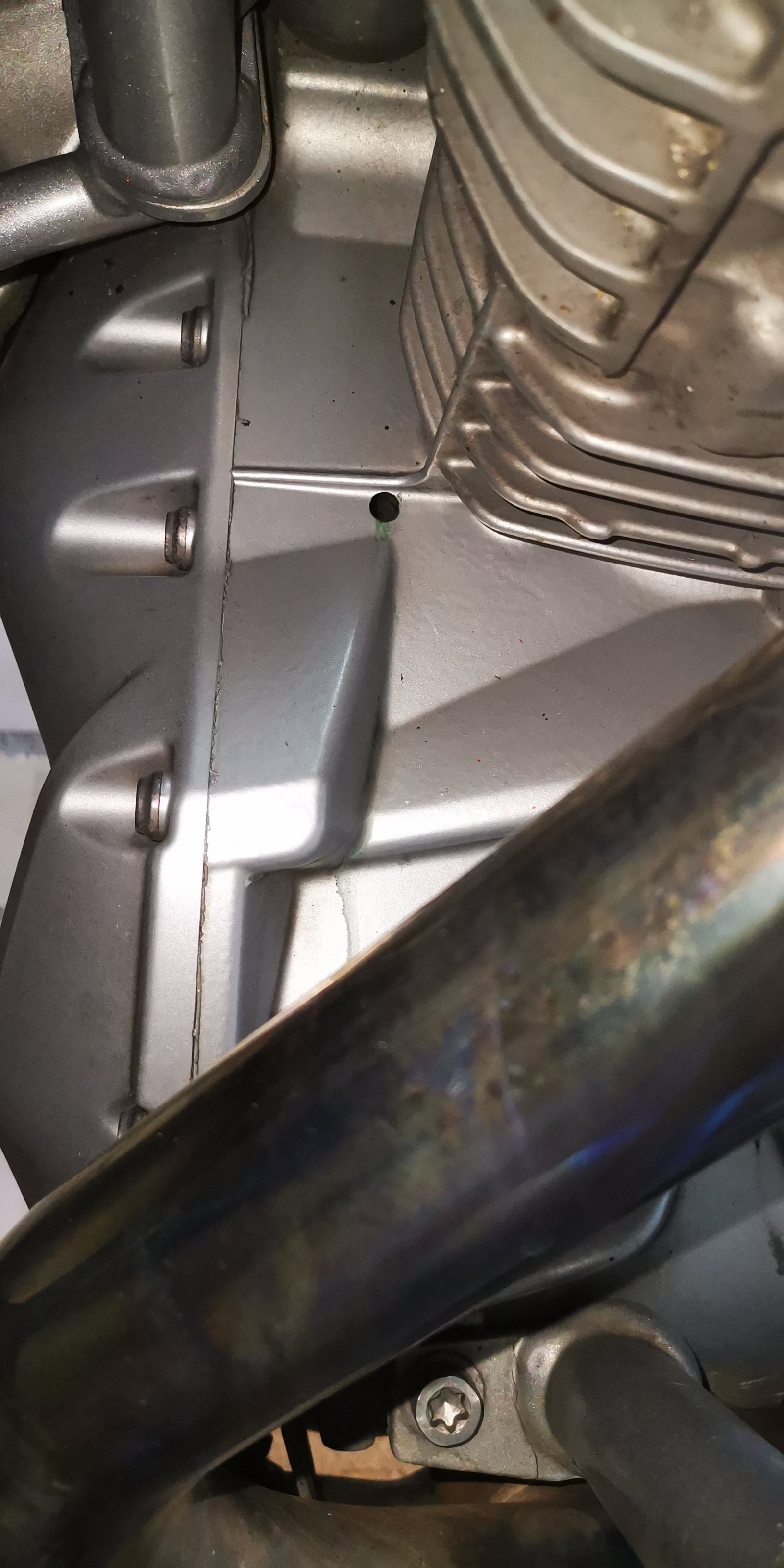

Meine GS LC ist BJ. 2013. 2016 wurde mir eine neue Wasserpumpe verbaut. Links oben am Motor siffte es leicht raus. Aus diesem kleinen Loch.
Jetzt nach ca. 20.000 km kommt wieder ein bisschen Flüssigkeit aus dem Loch.
Ist die Dichtung wieder hin? Wer kennt das Problem und hatte auch mehrmals ein Problem mit der Wasserpumpe.

Ein paar Tropfen haben nichts zu bedeuten (solange es nicht wirklich heraussifft). Könnte durchaus sein, dass beim 20er Service etwas zuviel nachgefüllt wurde. Ein paar Tropfen sind jedenfalls unbedenklich, eigentlich sollte im Loch ein kleiner Schwamm sein, der das verhindert.
Der kleine Schwamm ist mir bei der letzten Reinigung abhanden gekommen

Beobachte einfach den Flüssigkeitsstand im Ausgleichsbehälter, wegen ein wenig grüner Fahne am Loch würde ich noch keine Katastrophe sehen. Wenns nicht viel ist, einmal im Jahr die 50-100 ml nachfüllen. (Hatte ich auch, Mj 15)
Fährst Du häufiger mal untertourig? So um 2 K? Kehren im 3. Gang? Dann rappelt der Motor deutlich und die Wapudichtung spuckt mehr Kühlfluid.....

Ganz blöde Frage, wo genau sifft das bei dir raus? Wäre es möglich mal ein Bild davon zu machen?

Wenn’s wirklich sifft, dann ist alles grün/blau. Ich hatte das 2013 inkl. Pumpentausch - kleinen Schwamm reinstopfen und erledigt. Da ist nichts „undicht“.
