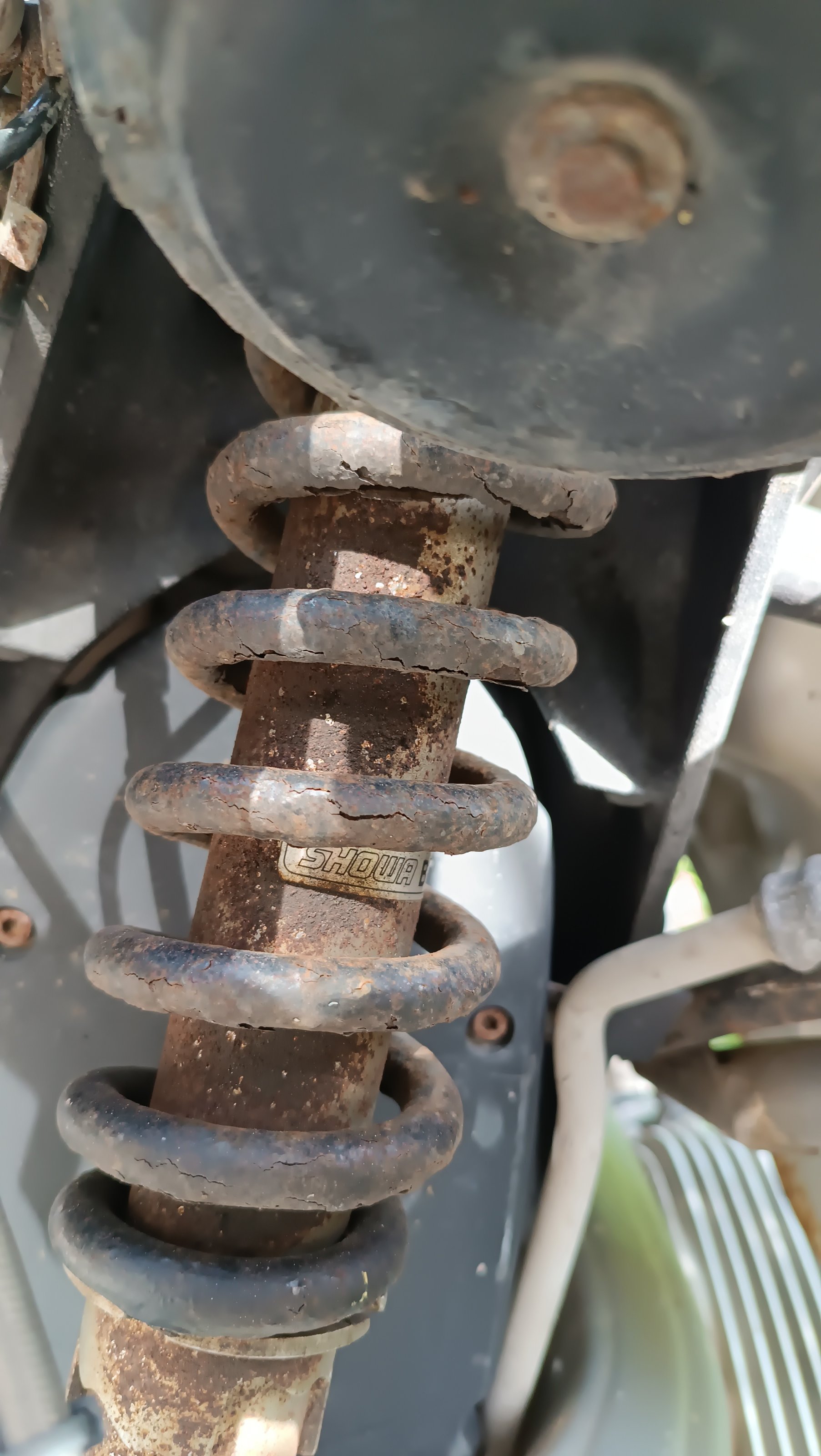

was sagt wohl der TüV zu bisserl Rost...?
Diskutiere was sagt wohl der TüV zu bisserl Rost...? im R 850 GS und R 1100 GS Forum im Bereich Motorrad Modelle; ...ob ich damit wohl über den TÜV komme...?

Für 50.- bekommst in der Bucht ein gutes gebrauchtes. Wör mir meine Sicherheit wert. Früher oder später brauchst eh Ersatz. Wobei es wohl nach einem allg. Wartungs-Pflegestau aussieht.

selbst wenn es der TÜV nicht merkt gehört das mal besser getauscht…

Was kostet es wohl, das Teil vom Schrauber austauschen zulassen?

Ist kein grosser Aufwand:
Tankbefestigung lösen, Tank nach hinten ziehen,
damit die obere Schraube lösbar ist, ohne den Tank zu verkratzen.
Untere Schraube in Caramba baden, bis Sie sich lösen lässt.
Einbau des hoffentlich schöneren Federbeines in imgekehrter Reihenfolge.
Viel Erfolg.

...also wenn da noch paar Tropfen Öl drin sind, dann zieh ich meinen Hut!
Die Showas halten wohl schon was aus!

Ich hab mal für ein Forumsmember, der mitsamt seiner GS von SA nach D zurückgesiedelt ist, seine SA-Zulassung der GS mimalinvasiv und unbürokratisch in eine deutsche "umgebaut".
Das Moped sah teilweise ähnlich "gut" aus...
Ich fürchte, das tagtägliche Sandstrahlen mit salzgewürzter Meerluft ist nur das suboptimale Klima für die Kühe...

In Südafrika würde man die Feder jetzt mit Panzertape umwickeln, dann hält die noch 50.000 km........ :grin:
