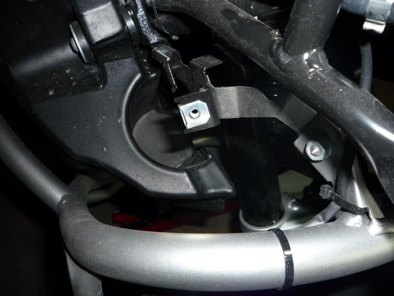

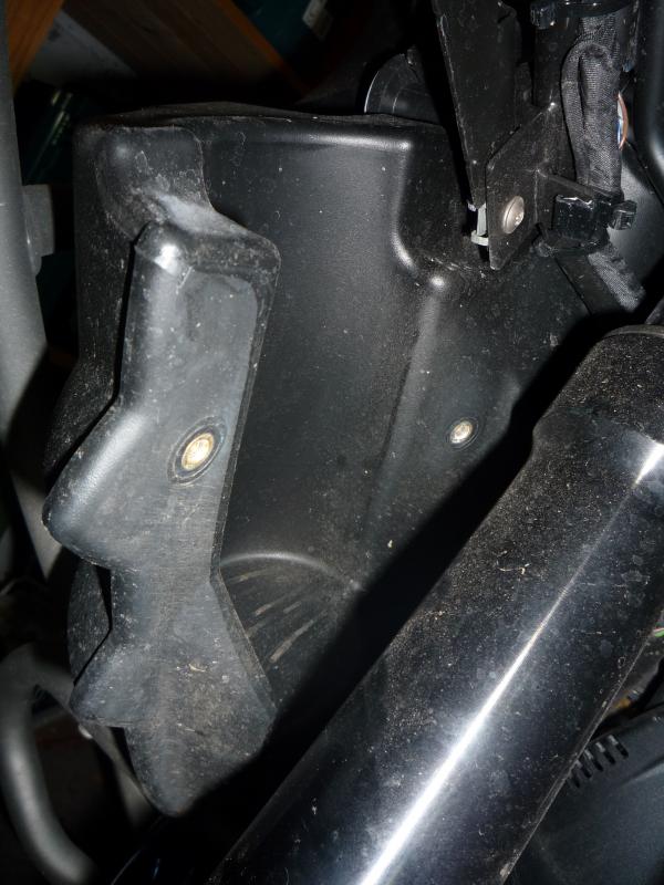

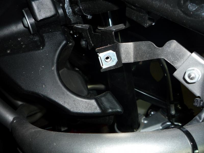

Was ist das??? Im Tank ist eine Mulde die wie eine (Bier) Flaschenhalterung aussieht! Wozu?? P1070897.jpgP1070898.jpgP1070899.jpg

Das ist für den US-Markt die Halterung für den Aktiv-Kohle Filter....

Aktivkohlefilter für was? So was kenne ich aus den Globetrotter Trinkwasseraufbereitern.

Ist, glaub ich in den USA vorgeschrieben um die Benzindämpfe zu filtern...

es gibt leute...die machen sich da nen behälter rein für irgend welches zeugs. ich hab bei meiner 12er das reifenflickzeug...ein paket geschnürt und dort befestigt

Der Tank muss ja belüftet sein, sonst würde er sich zusammenziehen wenn Kraftstoff entnommen wird. Der Aktivkohlebehälter sorgt dafür, das keine Dämpfe nach aussen gelangen. Durch ein AKF-Ventil wird der Filter während der Fahrt entleert, indem die Gase dem Motor mit zugeführt werden. Man stelle sich das als Holzkohle vor an der die Gas sich sammeln und wieder verflüssigt werden.
