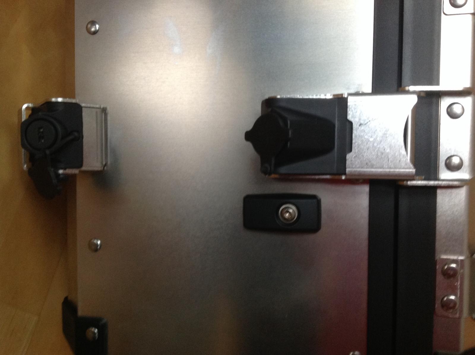

Rechts neben dem Deckelschloss von meinem Alu Adventure Topcase ist so ein schwarzes Kunststoffteil mit Schraube.
Für ist denn das gut ????

Guten Morgen Chris,
das Teil ist für die Entlüftung :wink:
findest Du auch auf den Koffern,
Für Fahrten aus der Ebene ins Hochgebirge, entsteht ein Unterdruck in den Koffern, bei Regen saugt dann der Koffer das Regenwasser über die Deckeldichtung ein, das kann einige ml betragen. Durch die Entlüftung sind die Koffer immer noch dicht, nur wird kein Unterdruck entstehen.

Nur für den Druckausgleich ist das Teil, bei starken Temperaturschwankungen ( von Warm nach Kalt) ließen sich die Deckel wegen dem dadurch entstandenen Unterdruck nur schwer öffnen. Wasser wurde nie durch den Unterdruck nach innen gesaugt, denn dies wäre dann auch ein Druckausgleich gewesen, ist doch irgendwie logisch... Oder?? Wasser kann nur in undichte Koffer eindringen, undichte Koffer haben einen Druckausgleich durch die Undichtigkeit.

Ventil für den Druckausgleich da sich die ersten Koffer nach Temperaturschwankungen (Berg/Tal) nur mehr sehr schwer öffnen ließen.

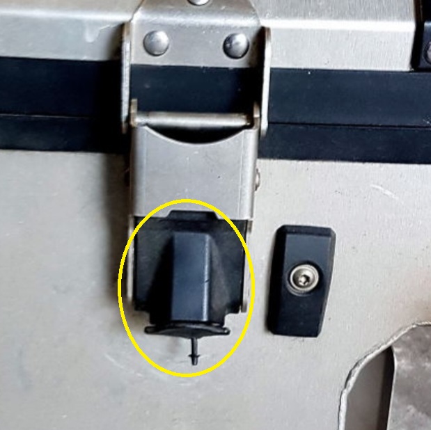

Moinsen, habe da an meinem Alukoffer so ein schwarzes Kunststoffteil. Weiß jemand wofür das ist?
Besten Dank und schöne Festtage

Denk mal da war mal früher ein Schloss dran

Ventil ist etwas übertrieben, eher ein Deckel über der Bohrung für den Druckausgleich 😗
