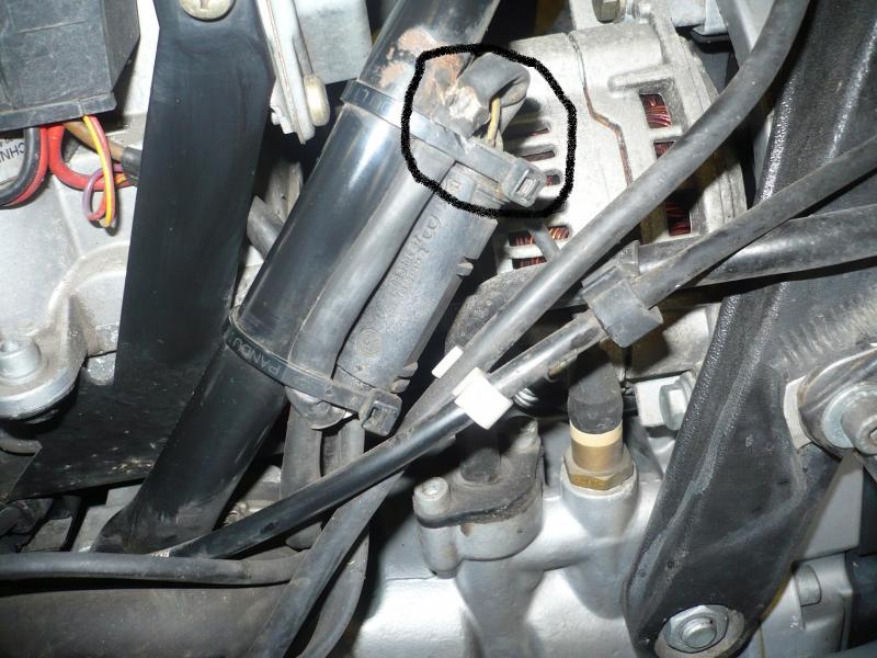

Beim "renovieren" meiner Q habe ich unter dem Tank ein angescheuertes
Kabel entdeckt.
Kann mir jemand sagen, welche Funktion es hat?:confused:
Es ist noch nix durchgescheuert.
Kann ich es einfach mit Iso-Band reparieren?:confused:
Schon mal Danke für eure Meinung.

Das ist der Stecker von der Lambda-Sonde. Das wäre aber (nach unten zur Sonde) leicht zu verfolgen ;)

Ich würde das mit selbstverschweißendem Iso-Band isolieren.;)

Werde wohl den Kabelbaum an der Stelle mal vorsichtig aufmachen und genauer nachsehen.
Das mit dem selbstverschweissenden Isoband ist eine gute Idee - sollte doch eigentlich reichen.
