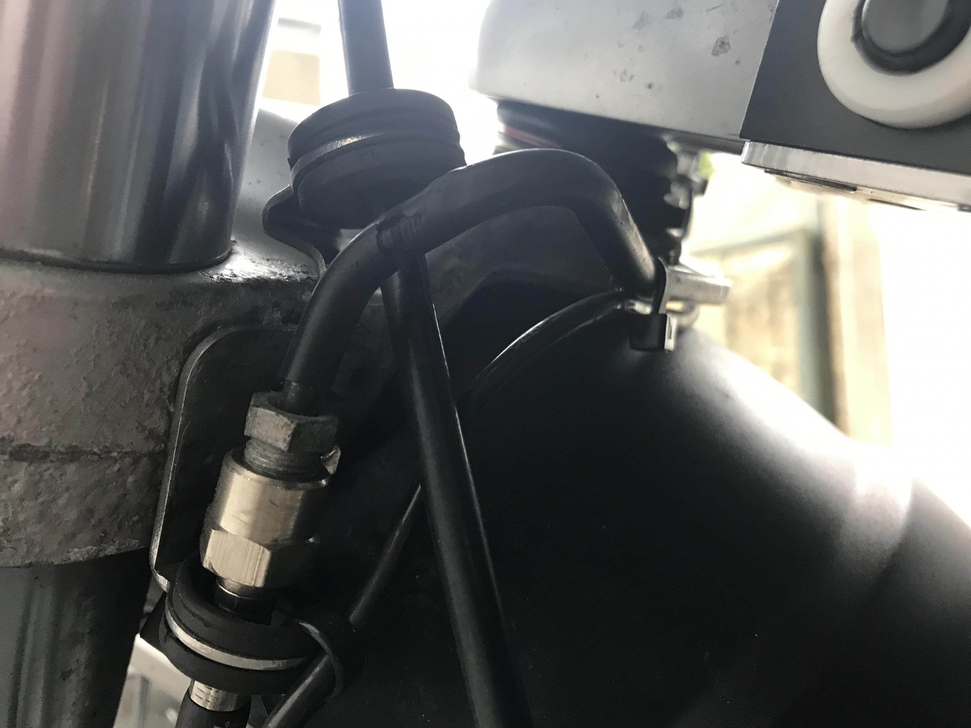

Beim Rumgebastel mit den neuen Stahlflexen und der anschließenden
Befüllungs- / Entlüftungsarie fiel mir auf, dass BMW auf der linken Seite
der unteren Gabelbrücke einen Bogen einkonstruiert hat.
Hat diese Maßnahme neben dem flotten Design noch einen anderen
technischen Hintergrund? Ansonsten würde ich mir diese Leitung
gerne neu anfertigen, diesmal aber ohne diesen ominösen Bogen.
Dort KANN sich nach meinem Verständnis prima Luft ansammeln, die
man u.U. schlecht aus dem System herausbekommt...

Das sah bei mir anders aus, allerdings war es eine ADV

Nabend.
Die wollten nur großzügig um die Tachowelle herumrangieren. Ansonsten ist der Bogen sinnlos.
