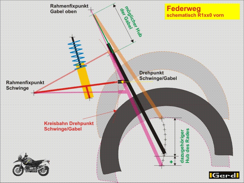

Hi
Da hab' ich ein Bildchen gemalt. .
gerd

Sehr schön - so ein Bild hatte ich bereits auf Powerboxer gesucht.
Ich fände es noch anschaulicher, wenn Du die Bewegung des Radmittelpunkts auch als Kreisbahn darstellen würdest bzw. eine einmalst wie beim Kugelkopf. Dann sieht man, dass am Rad ein größerer Radius ist.
Gruß Berte

Hi
So einfach war das nicht. Der Radmittelpunkt bewegt sich nicht auf einer Kreisbahn
gerd
Berte
Berte
22.10.2007
690
Lausitz
1200 GS ADV 2007
mmh, habe ich mir inzwischen auch schon überlegt. eher ein Stück Kegelschnitt oder Schneckenbahn
