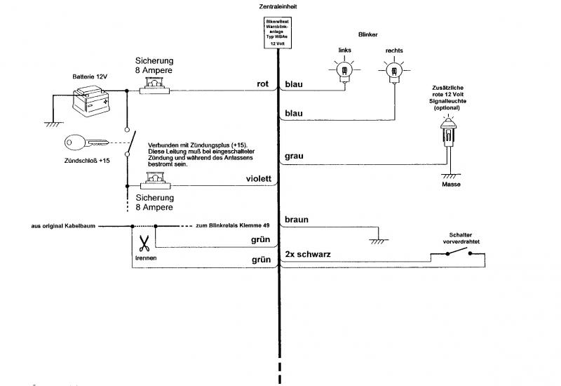

Ich möchte in meine 100GS ein Warnblinkmodul einbauen.
Da ich die Kosten für den original Blinkgeber mit Warnblinkfunktion (61311459224)gescheut habe, legte ich mir nun ein Halbleitermodul zu. Im Schaltplan steht, dass die Zuleitung zur Klemme 49 zu unterbrechen bzw. das Modul in Reihe dazwischen geschaltet werden soll.
Mein Problem: wo um alle Welt ist am originalen Blinkgeber (54 210 02)die Klemme 49. Die ist nämlich nicht markiert oder beschriftet.
Kann mir da jemand sagen welches Kabel ich da unterbrechen muss ??
ist das grün/schwarze Kabel.
Auf Klemme 49a geht das grün/gelbe und auf Klemme 31 das braune Kabel.

Ich hab jetzt mal die Einbau Anleitung angehängt, ich hoffe du kannst admit etwas anfangen

Aber mal zum Thema. Ist doch garnicht so kompliziert. Du verdrahtest die Anlage nach dem Plan.
Also rotes Kabel über die Sicherung an Dauerplus, die blauen jeweils an die Blinker, violett auf geschaltetes Plus, braun auf Masse usw..
Die grünen Kabel sollen jeweils an die Enden des getrennten Kabels, dass zu Klemme 49 geht.
Aber woher hast Du jetzt die ganzen Kabelfarben, die Du weiter oben beschrieben hast?

ich hab mal versucht noch etwas raus zufinden. Es könnte sein, dass Du die beiden grünen Kanel an das (dann aufgetrennte) braun/grüne Kabel anschliessen musst.
An Klemme 49 liegt eigentlich geschaltetes Plus an. Das müsst bei dem braun/grünen Kabel auch der Fall sein. Hab aber, wie geschrieben, keinen Schaltplan für die Modelle ab August 1990. Daher bin ich nur im Ausschlussverfahren darauf gekommen. Du solltest das auf jeden Fall vorher prüfen.
Jou (heißt: hab ich)
Jou und wo is nu Klemme 49?? (Dat is ja dat Problemchen)

wenn ich das auf dem Plan richtig sehe, dann sollte das bei Dir verbaute Relais schon "warnblinkfähig" sein. Im Grunde genommen brauchst Du nur einen Schalter und ein Birnchen. Mit dem Schalter ziehst Du den Anschluss 15 auf Masse und auch gleichzeitig den Anschluss 3 über das Birnchen.
Wenn Du nun doch Dein Halbleitermodul verwenden willst, dann gehe ich immer noch davon aus, dass Du die beiden grünen Kabel an das aufgetrennte braun/grüne Kabel anklemmen musst. Schau mal, ob Du das erstmal am Stecker provisorisch anschliessen kannst zum testen.

N Morgen zusammen,
gestern habe ich mich mal produktiv an dat janze rangemacht.
Also wie von euch vermutet war es das grün/braune Kabel.
Außer dass es mir mal die Haupsicherung durchgeschmotzt hat (das lag aber an etwas anderem) funzt jetzt alles so wie es sollte
Achtung : Luftsprung Jaaaaaaa alles blinkt.
Danke nochmals für eure schnelle un kompetente Hilfe.
