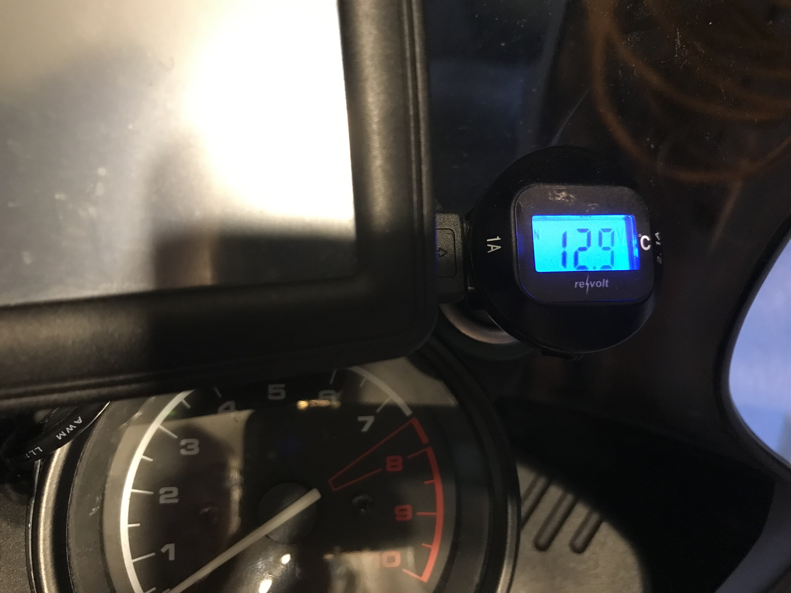

Sevus,
da nutze ich doch gerade mal die Gelegenheit und prahle mit meinem 9,99€ Voltometer mit USB-Lader von Pearl 😜
Grüße Jürgen

Genau der richtige Zeitpunkt. Juckt mir direkt in den Fingern, auch zu bestellen :enter:
Praktisch und günstig und die 12V Steckdose lässt sich leicht mit einem Kabelbinder um den Drehzahlmesser befestigen. So hab ich übrigens auch die Halterung vom TomTom befestigt.
