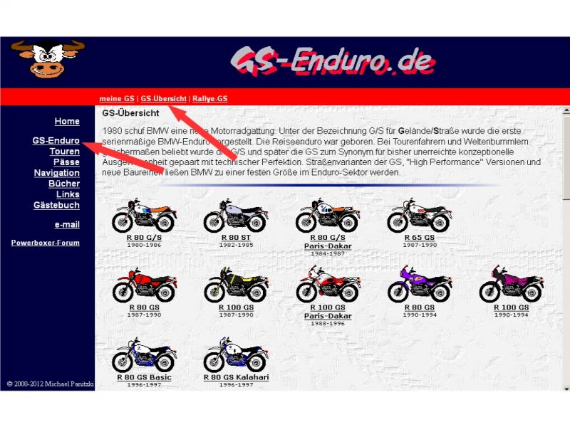

Danke dir für den Tip, den Link hatte ich bereits durch meine Suche hier im Forum gefunden, leider fand ich zunächst nicht mehr Informationen als über die 1150er GS. Ich habe jetzt nochmal nachgesehen und festgestellt, dass ich beim ersten Mal nicht gründlich genug geguckt habe.
Damit es nicht einem Zweiten auch so passiert habe ich in dem unteren Bild mit zwei Pfeilen markiert, welche Schaltflächen anzuklicken sind, damit man zu den einzelnen Modelljahren kommt:
Leider habe ich noch keine konkreten Informationen zu 1200er ab Bj. 2010. Es wäre schön, wenn ihr hier noch einige Tips usw. für mich habt.
Frank

Stimmt, da ist ein Fehler auf der HP.
Hab Michael mal eine Mail geschickt. Vielleicht behebt er den Fehler kurzfristig.

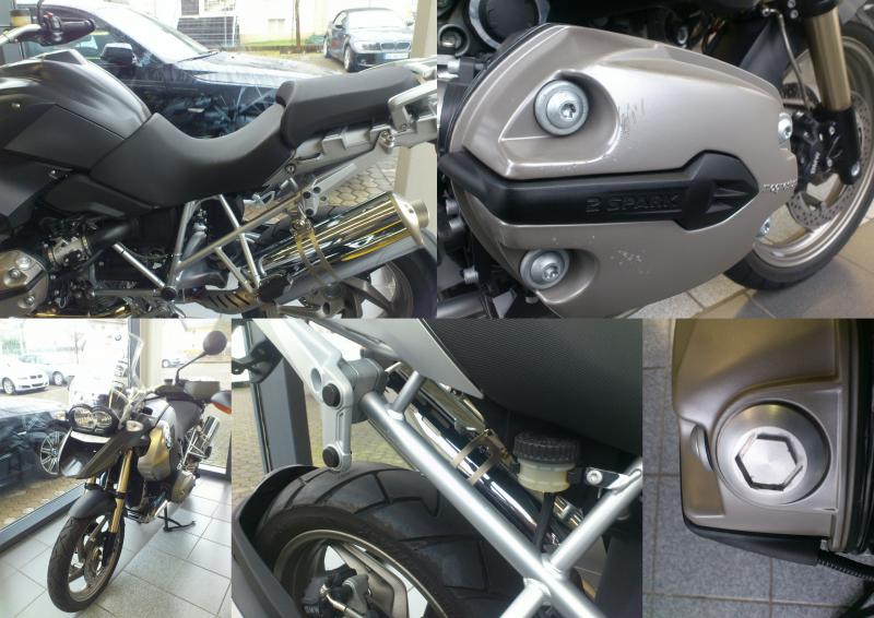

aktuelles Angebot der örtlichen Händler / kurze Zusammenfassung
Hallo zusammen,
ich habe hier im Forum viel gelesen und war heute bei zwei BMW- Händlern (Eitorf & Bonn) um mich umzusehen.
Lt. Forum sind Fahrzeuge ab 2008 in jedem Falle zu bevorzugen. Die Kilometerleistung ist verhältnismäßig egal, viel wichtiger ist der Pflegezustand sowie ein ordentliche gepflegtes Checkheft vom BMW- Händler.
Meine Besuche bei den BMW- Händlern haben mich allerdings echt betroffen gemacht, da die Preise doch recht hoch sind:
Bonn:
  • Es stehen viele Rallye's aus 2012 mit Laufleistungen zwischen 6.000 km und 8.000 km herum und kosten, gut ausgestattet, gut 14.000 € (vermutlich Vorführer?!?).
  • Eine blaue GS gab es es einen Preis von "nur" 8.400 €. Das Mopped war aus 2006 und hatte knapp 39.000 km gelaufen. Bei genauerem Hinsehen aber stellte ich fest, dass das Mopped schon mal auf allen Seiten "gelegen" hat. Wahrscheinlich kam der Besitzer mit den Abmessungen der GS nicht klar, wodurch sich aber der "günstige" Preis erklärt (auch ohne ESA).
  • Verblüfft hat mich eine GS aus 2010 die bereits 19.000 km gelaufen hatte, deren Ausstattungsliste aber kürzer als bei den oben erwähnten Rallye`s war (allerdings mit Koffer ausgestattet) und nur 200 € günstiger war. Dies spricht allerdings dafür, dass Kilometerleistung und Baujahr nicht ausschlaggebend ist.
  • Ein Neufahrzeug (Ralley) war inkl. Koffer für ca. 15.000 km zu haben.
Eitorf:
  • Als erstes fand ich einen Vorführer aus 2012 für ca. 14.000 € (inkl. 500 € Ausstattungspaket).
  • Außerdem hat mich eine gebrauchte GS aus 08/2008 interessiert. Die Laufleistung betrug nur 13.100 km, die Ausstattungsliste mit ASC, RDC und ESA ziemlich komplett. Der Pflegezustand war sehr gut, allerdings fielt mir auf sie mal auf der rechten Seite mal sanft abgelegt wurde. Die Reifen sind in einem super Zustand, wurden aber nicht komplett genutzt (Angststreifen). Nach dem ich Platz nahm fiel mir allerdings auf, dass die Sitzbank deutlich abgepolstert war, was für mich nicht in Frage kommt. Bei dem Kniewinkel kann ich auch bei meiner Bandit bleiben. Der Preis betrug immer noch stolze 11.500 €. Aufgrund der Umfallerspuren, der Sitzbank und der Reifen gehe ich davon aus, dass der Vorbesitzer ein eher kleiner und ruhiger Geselle war, was das ganze wieder attraktiver macht.
Hier ein paar Bilder dieser GS:
Zusammenfassung:
Am sympathischsten, aufgrund des Preises, fand ich die gebrauchte BMW (Bj. 2008) aus Eitorf. Verschreckt hat mich jedoch das insgesamt sehr hohe Preisniveau und auf die verhältnissmäßig geringe Differenz zwischen den gebrauchten und neuen Motorrädern. Ein Vorführer kann mich nicht locken, eine Neumaschine ich mir aber nicht leisten. Auch 11.500 € für eine 4,5 Jahre alte Maschine bin ich nicht bereit auszugeben.
Vermutlich wird meine fixe Idee ausgehen wie das Hornberger Schießen, d.h. erst viel Gebrüll und dann passiert nix. Ich werde abwarten bis die neue wassergekühlte Kuh bei den Händlern steht und wie sie im Markt ankommt bzw. sie sich in den diversen Testzeitschriften schlägt. Vielleicht gibt es viele Neukunden bzw. Umsteiger von "alten" Maschinen, wodurch das Angebot etwas steigt und die Preise hoffentlich vernünftige Regionen erreichen. Vielleicht ergibt sich dann die Gelegenheit zuzuschlagen.
Techn. Zusammenfassung:
Wie gesagt, Baujahre ab 2008 sind wohl vorzuziehen, Probleme immer noch bei Batterie (überschaubar) und Endantrieb (undichtigkeiten, Verschleiß) zu befürchten/erwarten.
Was für mich trotzdem noch offen ist und wozu ich mir hier im Forum noch einige Statements erhoffe:
  • Macht ESA wirklich Sinn und wie robust ist dieses System?
  • Gibt es häufiger Probleme mit der Auspuffklappe der Baujahre ab 2010?
  • Und generell die Schwachstellen der Baujahre ab 2010 würden mich interessieren (diese Baujahre interessieren mich eigentlich am Meisten), Informationen hierzu konnte ich aber noch nicht finden.
