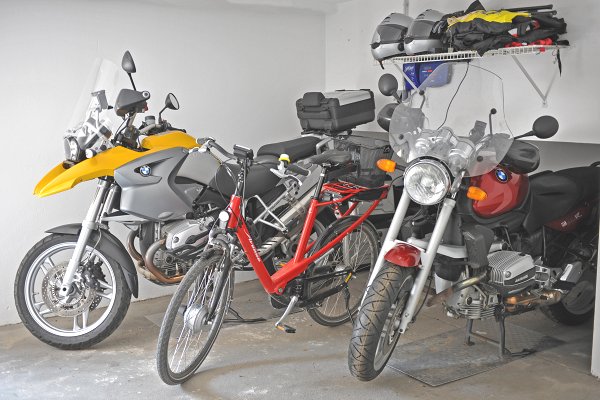

in den langen Winternächten muss der Boxer mit der R850 meiner Freundin irgendwelche Schweinereien gemacht haben. Komm ich heute in die Garage und da steht zwischen den beiden plötzlich so ein Kälbchen.
In der Ahnenreihe muss auch Megola vorkommen, denn es hat einen Vorderradantrieb. Auch MZ hat seine Gene beigesteuert, denn die Kette ich voll gekapselt (zum Kardan hat es wohl nicht gereicht). Ansonsten fällt mir auf, dass es statt Sprit lieber Strom tankt.
Das Fahrwerk ist zwar nicht auf dem allerneuesten Stand (Cantilever-Hinterradschwinge und Telegabel), aber ich komme damit zurecht ;-) Bei dem jetzigen Wetter ist es ganz angenehm, sich legal auf Waldwegen tummeln zu dürfen - ohne sich abstrampeln zu müssen.
Wenn der Untergrund lose ist und es steil bergauf geht, dann scharrt der Frontantrieb schon mal ein wenig auf dem Boden. Ist das eventuell der Grund, warum sich der Frontantrieb bei Motorrädern bisher nicht durchgesetzt hat?
