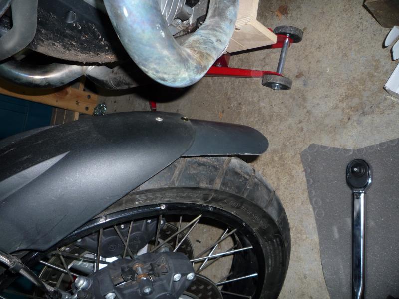

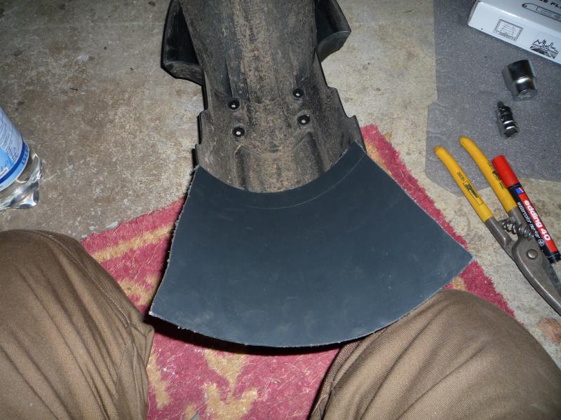

Ich wollte hier mal kurz eines meiner Bastelprojekte vorstellen welches ich über die Weihnachtszeit realisiert habe. Da ich so machen Zubehörpreise nicht einsehe, und viele der Konstruktionen einfach nachzubauen sind, stelle ich euch hier meinen do-it-yourself Vorderradspritzschutz vor. Die benötigten teile (Eimer) bekommt man in jedem Baumarkt. Vorausgesetzt man hat den Innensechskant zum Vorderradausbau.

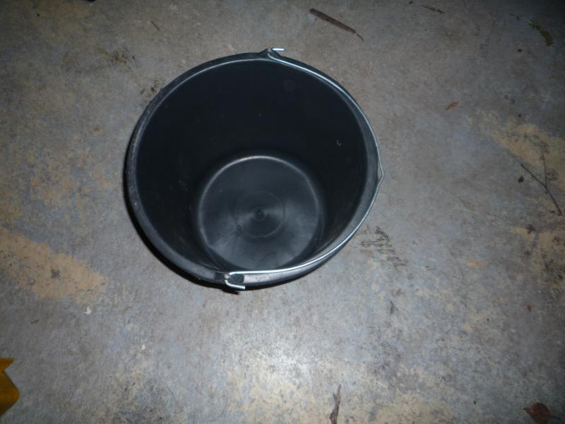

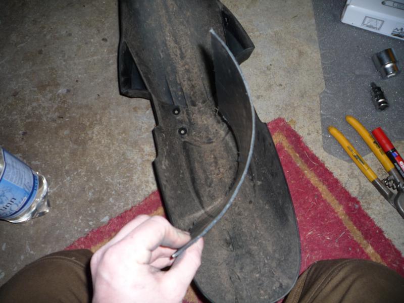

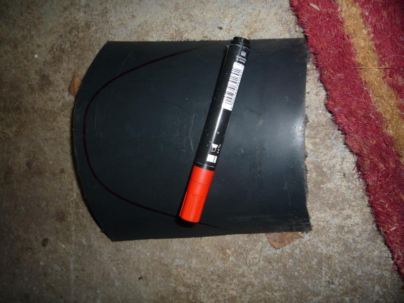

Ich habe mir im Baumarkt einen Maurereimer oder wie die Dinger heißen gekauft um daraus den Vorderradfender zu verlängern. PS: Das ist keine Idee von mir sondern etwas was ich im Netz schon gesehen habe.

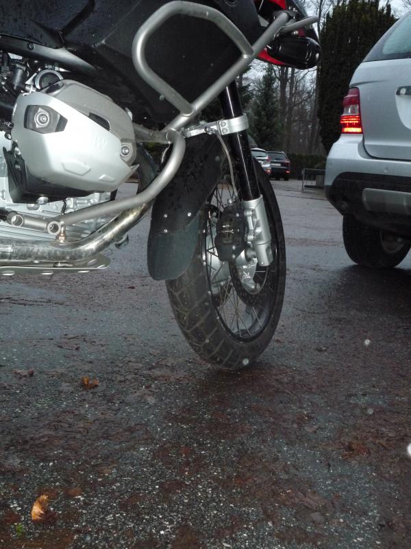

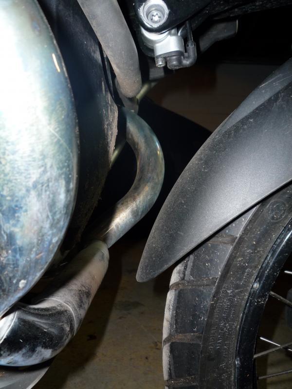

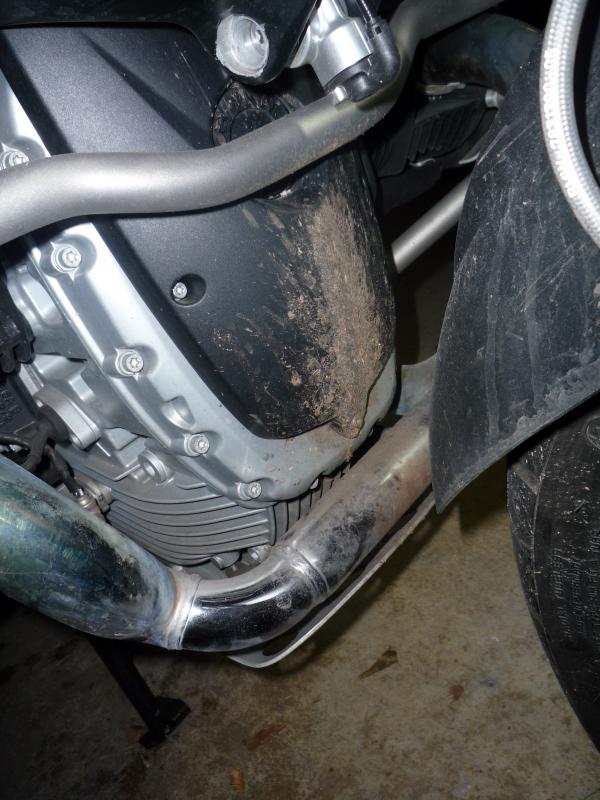

Die erste Probefahrt gestern zeigte mir das der ganze Streuplitt nicht mehr gegen die Krümmer oder den Block krachen. Nix gehört und Trocken war auch alles. Also bis auf die Fenderinnenseite. Die war nass.
