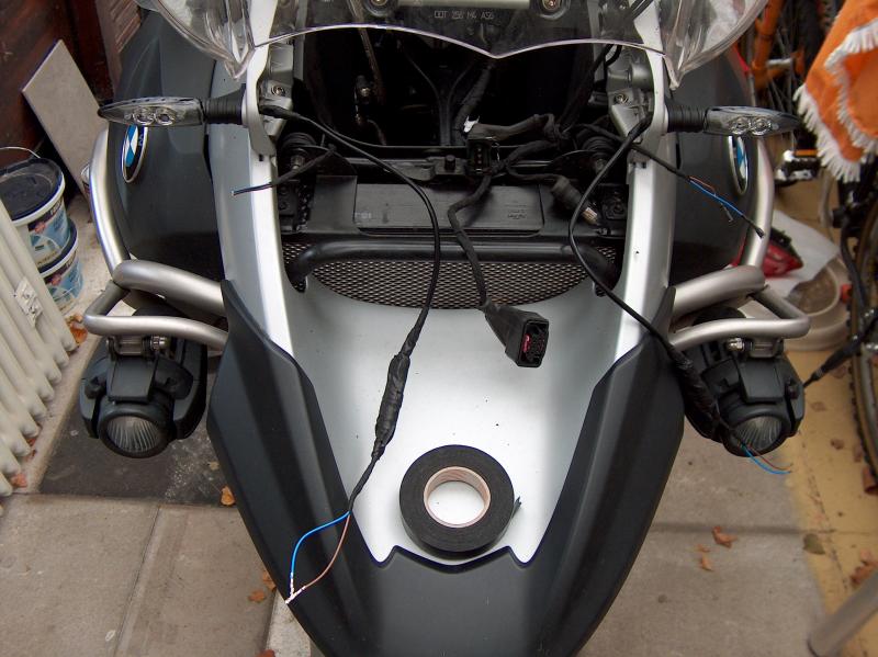

... evtl. hilft dir das Bild weiter 01.11.08 006.jpg ;)

LED Blinkersatz
Hallo
Die Anleitung ist ja Supi. Gilt die auch für die GS Bj 2007? Ich habe nämlich einen LED Blinkersatz geschenkt bekommen. Dann war aber noch ein Anschlusskabelsatz dabei. Wozu brauche in den diesen?
Gruß Peter

Hallo Peter ,
an den originalen LED Blinkern ist doch ein Kabel mit kleinen Stecker dran?!
Dieser kleine Stecker paßt dann in den in der Anleitung beschriebenen Stecker vom Kabelbaum deiner GS:)
Gruß Micha

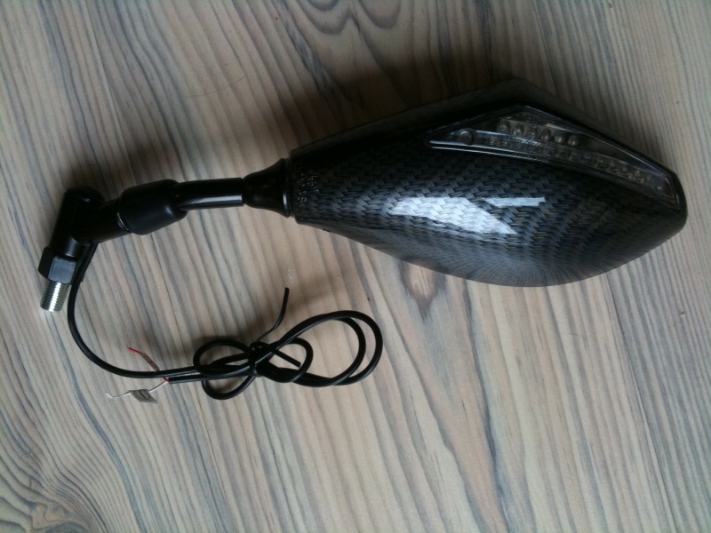

da bin ich auch gerade überfragt aber kannste mal ein Bild von den Spiegelblinkern machen ?
woher haste die denn ?
Klaus
Hi
anbei mal ein Bild vom Blinkerspiegel. Leider gab es ihn nicht in normal schwarz, hätte mir besser gefallen. Vielleicht lackiere ich ihn aber einfach auch.
Ich werde die Kabel aus den Original Blinkern zurück ziehen und die direkt anklemmen. SO wie es aussieht brauche ich auch wieder Widerstände dazwischen.
Steffen

Bei den Modellen 2004 bis 2007 sind die vorderen Blinkerkabel nicht gesteckt, sondern gehen direkt zu den Blinkergehäusen erst ab Modell 2008 ist in der Zuleitung ein Stecker verbaut.
...das kann ich nicht bestätigen - bei meiner 07er Adventure waren die Gegenstücke zum LED Blinker Kabelsatz unterhalb des Scheinwerfers bzw. oberhalb des Oelkühlers.
