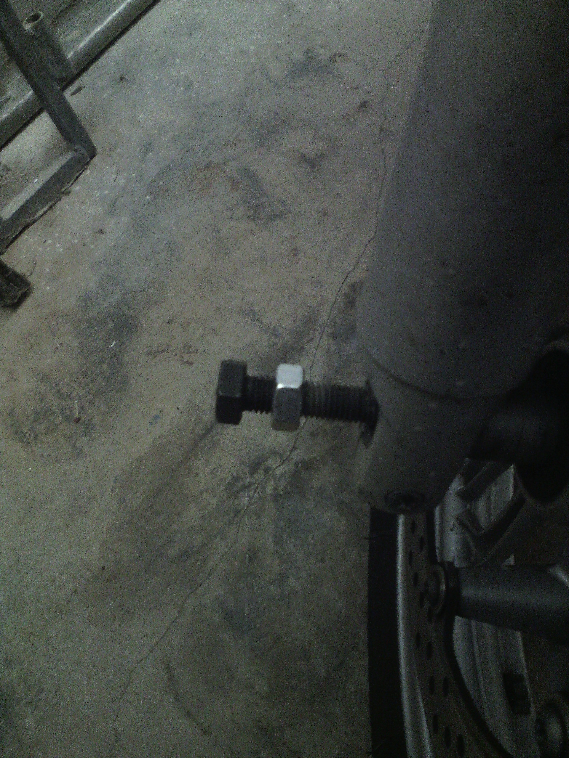

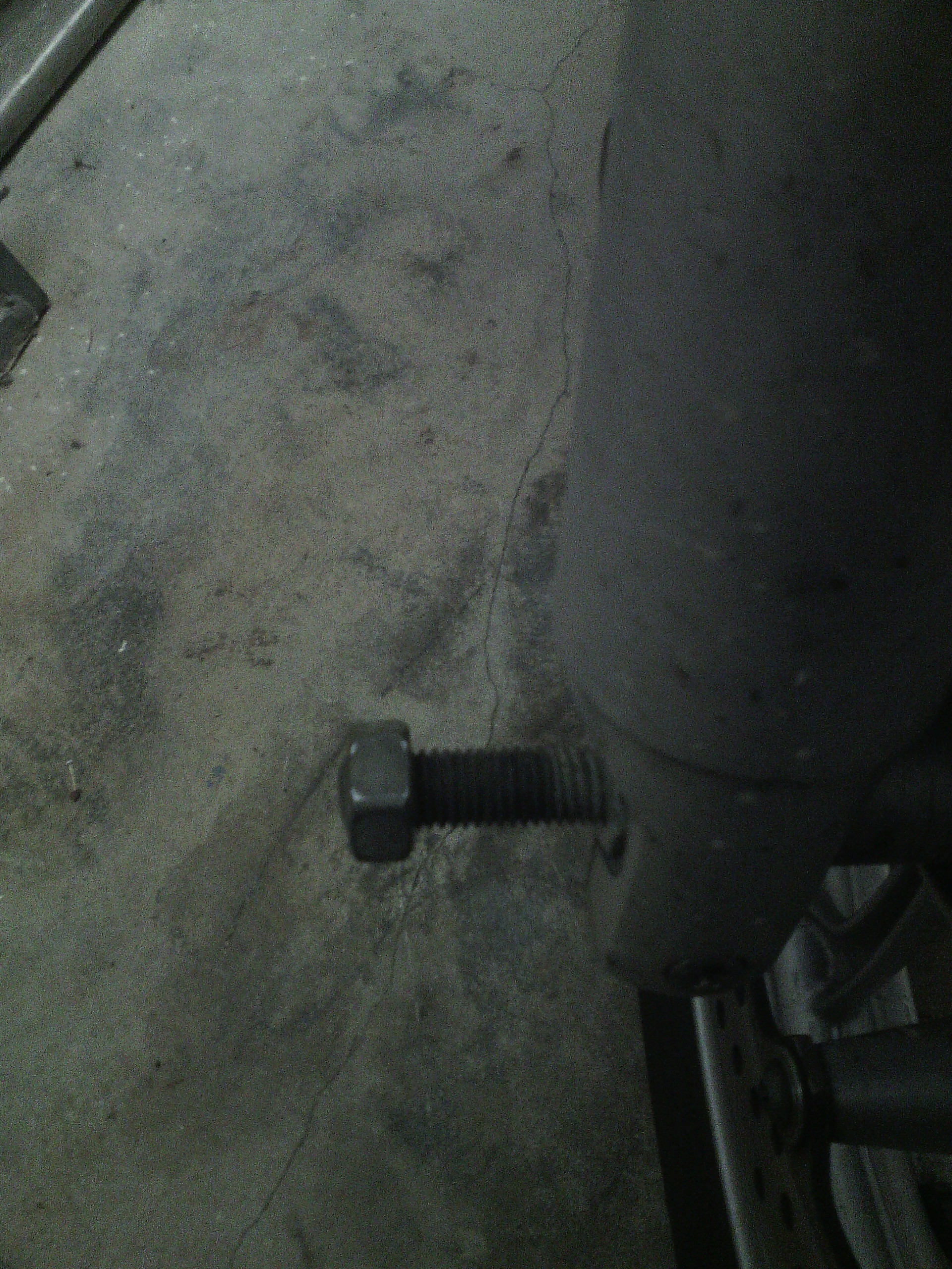

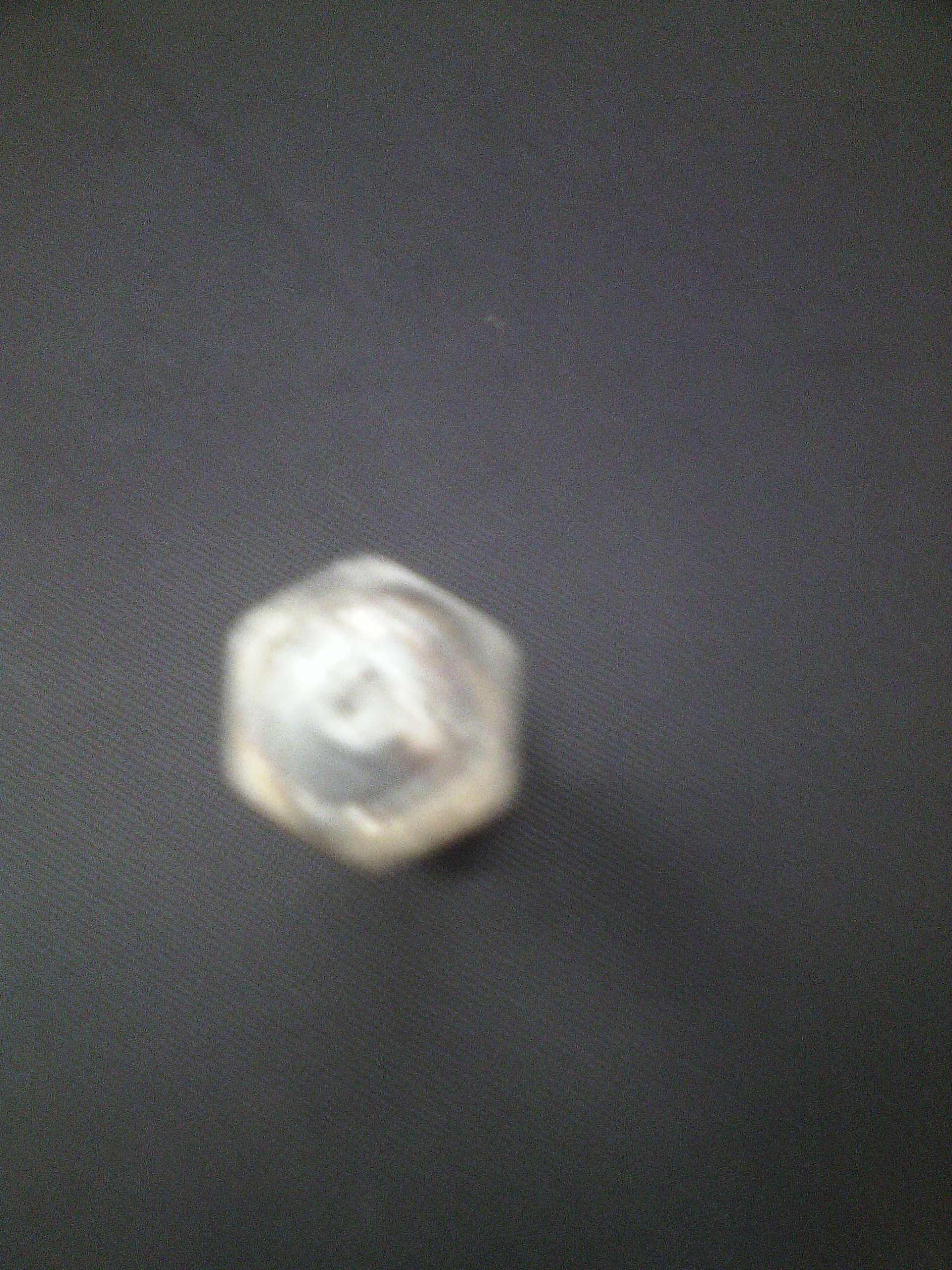

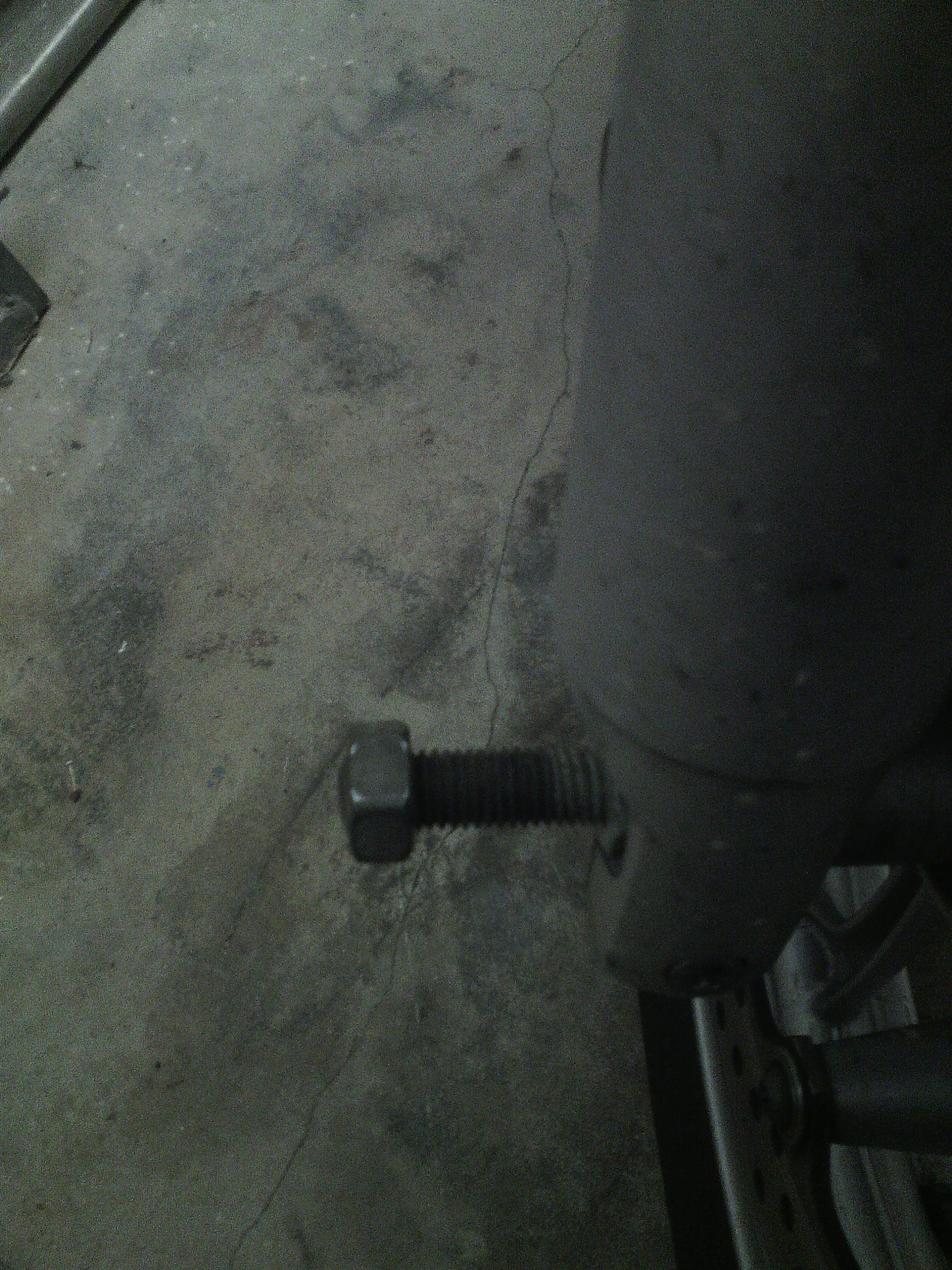

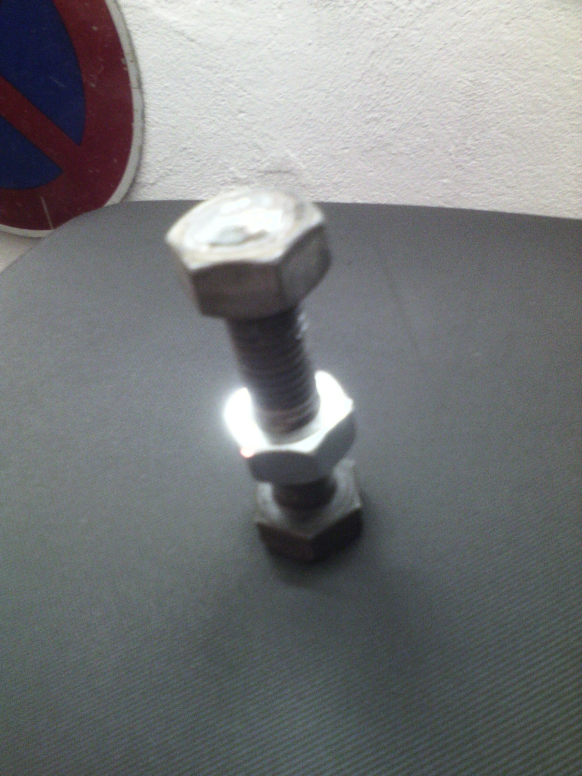

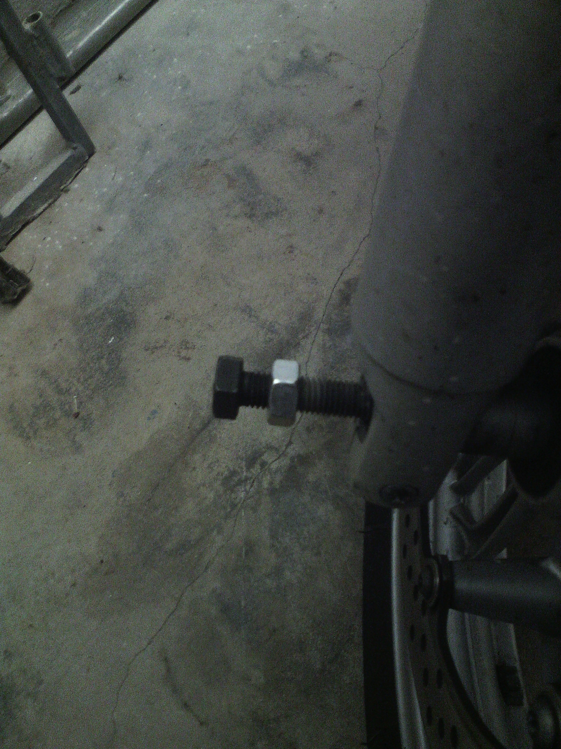

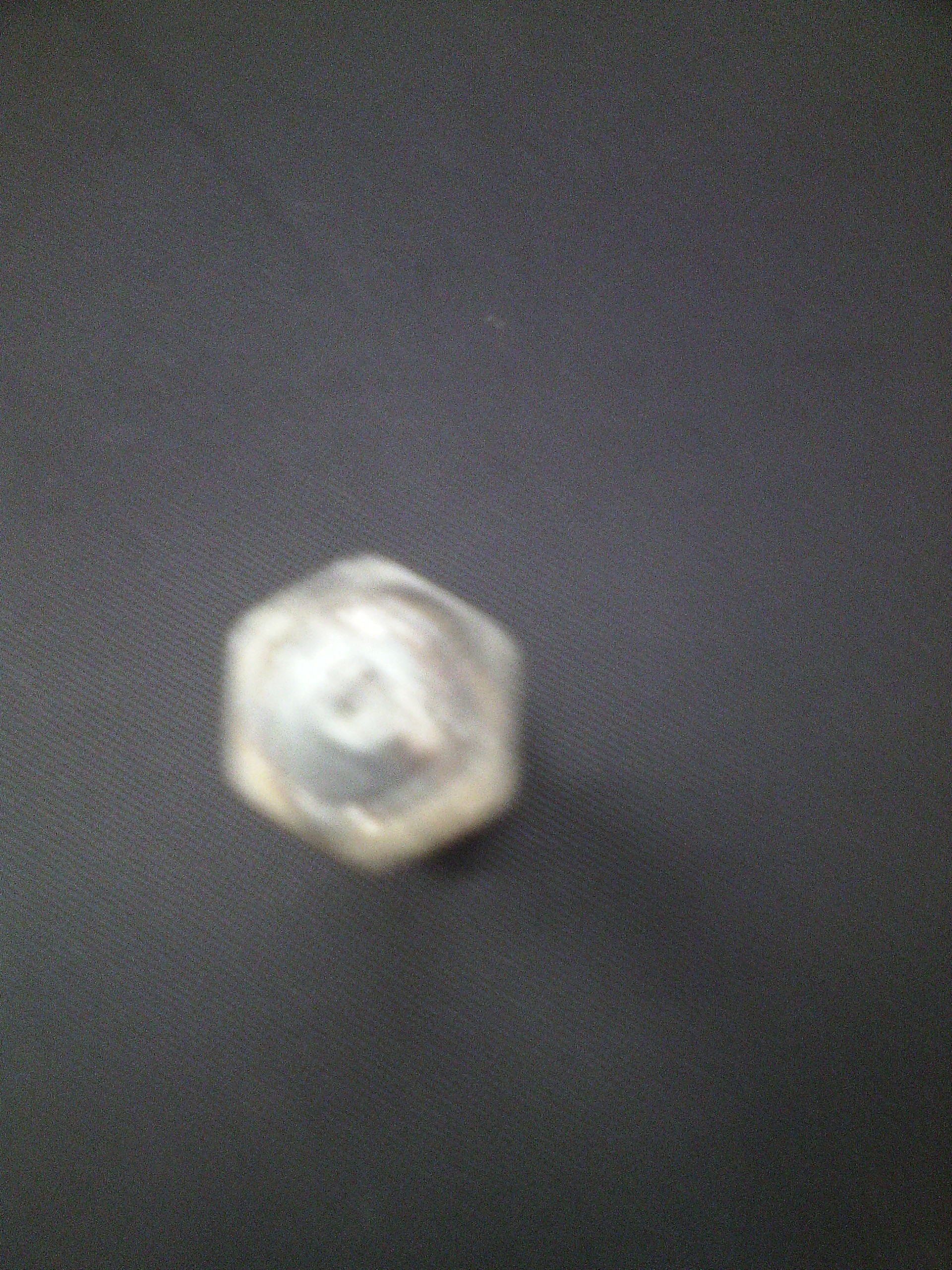

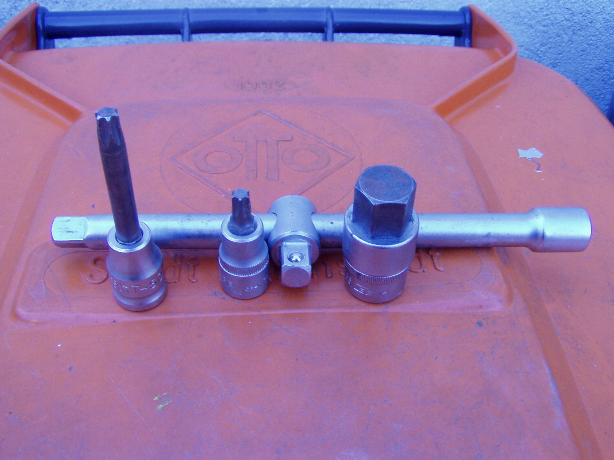

Hab mir so was zusamen bauen lassen. IMG_20151229_184906.jpgIMG_20151229_184913.jpg.
Funktiniert 1A,mit einer 22er Nuß.
Gruß Mügge

Welches Ende steckst du in die Achse?
Mügge
Mügge
21.09.2009
2.653
im Donau/Ries
Egal,paßen beide Enden,mal so und mal so.
Die Gabel ist leider verdreckt,da ich halt gefahren bin.Sorry. Die GS ist ja ein Fahrzeug und kein Putzzeug.Anbei die Bilder.
