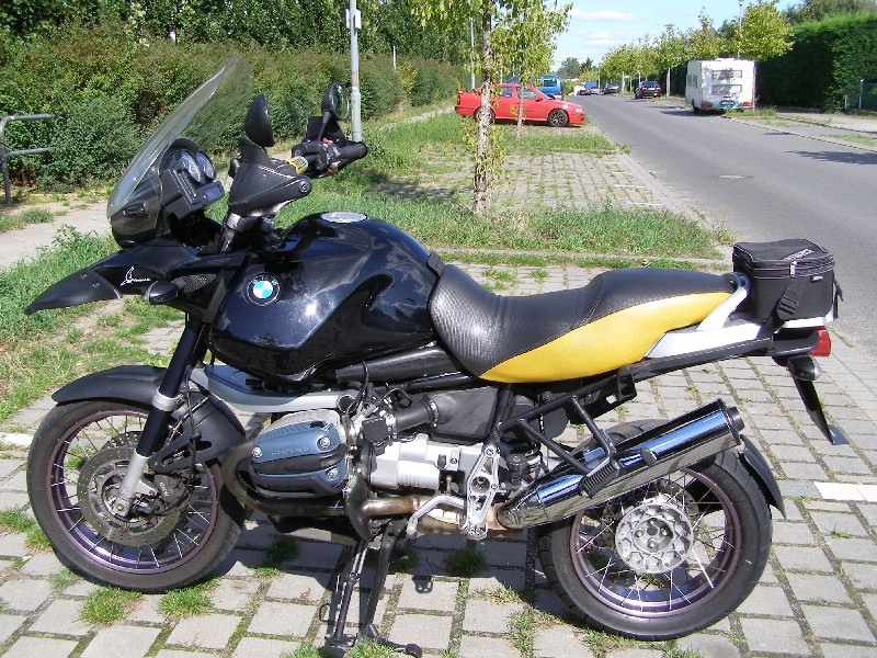

Uaahhh! Perfekt wäre GSA Heck dranlassen und Bank aufarbeiten (lassen). Sieh Dir meine an. Hat der Vorbesitzer meiner GSA hier aufarbeiten lassen und ich fahre mit meiner Holden seit ca. 3 jahren ohne Probleme an einem unserer Är..... damit durch die Gegend. Die Bank ist sogar noch im Bilderkatalog der Website drin.
Probiers doch einfach mal damit anstatt das GSA Heck zu verstümmeln.
Trauriger Gruß aus Berlin!
Stefan
