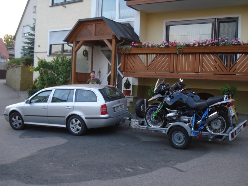

hi,
verzurre vorne über den lenkkopf, durchführen des gurtes zwischen tank und lenkkopflager. als scheuerschutz ziehe ich den gurt durch ein stück abgeschnittenen feuerwehrschlauch. hinten die abspannung am rahmen oberhalb der fussrastenbefestigung (an dem etwas stärkeren rahmenrohr). dann fuhre voll in die federn ratschen. erst vorne, dann hinten.
hoffe man kann das auf dem bild erkennen.
gruss vom schorsch
