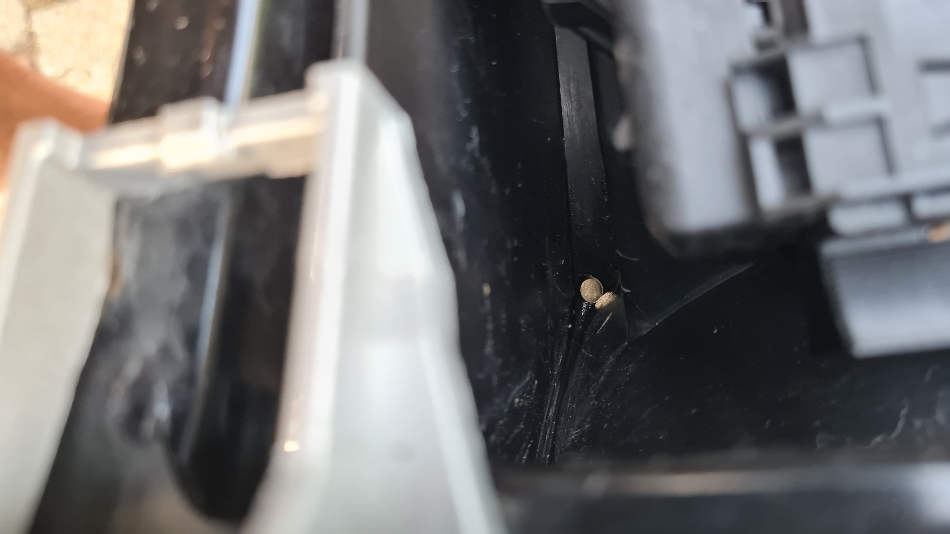

Hi,
Keine Ahnung was mich dazu trieb mal wieder einen Blick unter den Fahrersitz zu werfen ( wahrscheinlich die blankpolierte Gebrauchte 1250 von einem Freund) ...
Wie dem auch sei, bei mir sah es eher nach Messi als blankpoliert aus. Am Boden der Box, in der die Motronic sitzt, hat sich schon ein Biotop aus Fliegen und anderem Dreck gebildet. Beim Saubermachen dann entdeckt, dass sich im hinteren Bereich der Plastikbox 2 Ablauflöcher befinden. Scheint wohl kein Item bei den Servicepunkten zu sein, diese Ablauflöcher zu kontrollieren. Ich würde aber jedem mal raten, einen Blick drauf zu werfen. Vor allem weil sich unter der Motronic ettliche elektrische Steverbindungen befinden. Nicht dass die Stecker kein Wasser vertragen, aber drin schwimmen müssen sie auch nicht.
Also hölzernen Schaschlik-Spieß besorgen und die Dame "freimachen".

Ich hatte auch schon Wasser darin stehen nach der Wäsche. Ist mir auch nur durch Zufall aufgefallen. Habe die Ablaulflöcher gereinigt und vergrößert und zusätzlich noch ein Drittes dazu gebohrt.

Na Guck mal an............nach dem putzen hab ich da immer 2cm hoch das Wasser stehen. Bisher hab ich es immer mit Zewa Tüchern raus bekommen, die ich mit einem Schraubendreher runter gedrückt habe. Ein Entwässerungsloch konnte ich nicht finden.
Vielleicht ist es aber auch nur zugedreckt, ich schau mal später nach :)

Bei mir ist die Box nach dem Waschen oder nach einer Regenfahrt oft randvoll.
Da verirrt sich immer wieder mal Strassensplit hinein und dann liegen kleine Steinchen vor den Abflußlöchern. Ich sauge die dann raus und dann ist wieder gut bis zum nächsten Mal. Manchmal genügt auch, von unten mit dem Finger dagegenzuklopfen. Dann "fließt" evtl. der Stein mit raus.

Danke für den Tip Oskar :daumen-hoch:,
bei meiner GS LC waren die Abflusslöcher zu.
