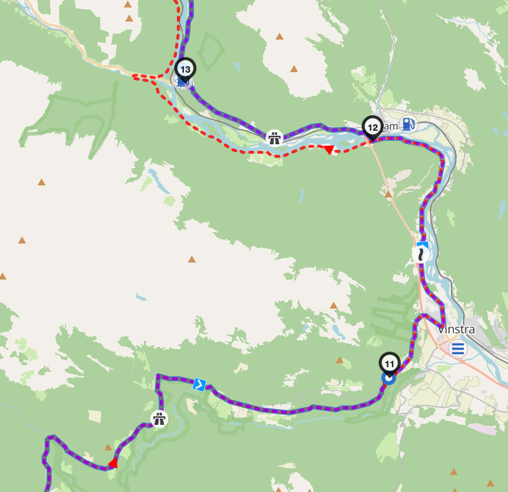

Mein Export einer Route von Kurviger direkt zum Navigator 6 funktioniert anscheinend korrekt und meine Proberoute wird im Navigator einwandfrei gelesen und in der Simulation korrekt abgefahren.
In der Planung habe ich Waypoints (die ich erreichen muss, z. B. Hotel oder wichtige Kreuzung) und Shaping Points (die mir helfen, die Strecke so zu biegen, dass sie mir passt). Der Navigator zeigt mir Waypoints mit einer Flagge an und Shaping Points mit einem kleinen Punkt. So weit, so gut.
Wenn ich die Strecke abfahre, habe ich die Funktion überspringen (rechts oben im Display). Ist das Verhalten so korrekt, dass es mir dann bei Klick darauf die komplette Strecke bis zum nächsten Waypoint abräumt, inklusive der Shaping Points, und sie dann intern neu berechnet?
Bislang nutze ich die Shaping Points, um die manchmal kreative Straßenführung von kurviger etwas zu bändigen. Meine Befürchtung ist dann, dass mit dem skippen eines Waypoints auch alle folgenden Shaping Points weg sind.
Beispiel: Umfahrung des Tunnels zwischen 11 und 12 mit Shaping Points. Ist das Wetter schlecht, fahre ich an 11 vorbei und nehme den Tunnel, ist es gut, folge ich der geplanten Strecke. Wenn die nach einem skip waypoint entfallen, werde ich durch den Tunnel geleitet.

Mein N5 überspringt den nächsten ViaPoint inklusive aller davor liegenden ShapingPoints.
Aaaaaber: Das bezieht sich auf Garmin ViaPoints / Shapingpoints im Navi - je nachdem, wie Du von Kurviger zu Garmin überträgst, können Kurviger ShapingPoints im Navi zu ViaPoints werden und umgekehrt.
Wenn Du das gezielt beeinflussen willst, empfehle ich gpxshaping.de.
Zum Verhalten der Navis gibt es eine gute Doku von Volker Koch:
https://www.kochvolker.de/Basecamp.pdf
