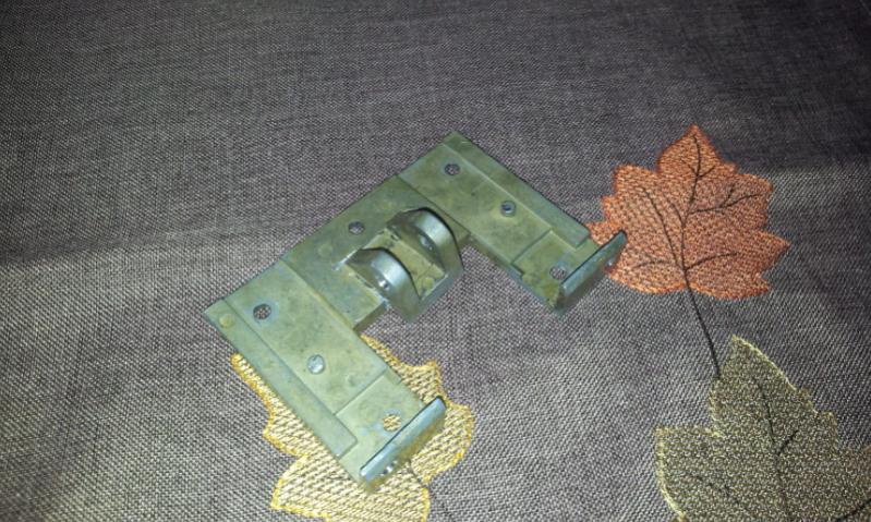

Hallo liebe Forengemeinde,
bei meinen original Touring Koffer meiner GS ist in der Multifunktionsbox ein Teil gebrochen (ist aus Aluguß - siehe Bild). Hat jemand schon so ein Teil schweißen lassen? Oder besser - hat jemand Einzelteile der Multifunktionsbox und dieses Teil zufällig übrig? Wäre für Tips sehr dankbar, da ich nicht unbedingt eine (sehr teure) Multifunktionsbox kaufen möchte. Auch bei Ebay bin ich leider noch nicht fündig geworden....

Und wie hast du die Halterung repariert?

Hallo, bis jetzt noch gar nicht - der Kleber ist noch nicht da ;) Ich versuche es aber mit dem "Uhu"...

Kleiner Tipp (so mache ich's immer):
Ein paar Blätter Notizzettel nehmen, ein etwa erbsengroßes Stück vom Kleber drauf (halb&halb versteht sich) mit einem Q-Tipp (Wattespitze abschneiden) kräftig verrühren. Etwas warten ca. 1 min dann alle Klebestellen bestreichen. Klebestellen zusammenfügen. Die überflüssige Klebemasse mit weiteren Q-Tipps entfernen. Kurz mit dem Fön drüber (dadurch wird der Kleber ganz dünnflüssig) die restlichen austretenden, überschüssigen Klebereste entfernen & ab in den Backofen. Im Backofen Backpapier unterlegen, sonst kann dir das Teil durch austretenden Kleber am Rost/Backblech festkleben. Ist mir zwar noch nicht passiert, aber ich denke dass wäre suboptimal. Wenn du nicht sauber den überschüssigen Kleber entfernst, musst du im Nachhinein den Kleber abfeilen, der wird echt steinhart und gerade bei deinem Bauteil glaub ich, muss das nachher maßhaltig sein.
Wünsche viel Erfolg
Gruß Grandy
PS: ich leg den Rest vom Anmischen auch immer mit in den Backofen, dann kann ich daran sehen, ob mein geklebtes Bauteil schon endfest ist.

habe jetzt die Sache geklebt, in den Backofen bei 180 Grad und wieder zusammengebaut. Bis jetzt hält es - werde aber vorsichtshalber bei den ersten Fahrten einen Spanngurt zur Sicherung verwenden... Wenn das Teil wieder abbricht löst sich der Verriegelungshaken und der Koffer könnte abfallen... Auf jeden Fall vielen Dank für Deinen Tip.

Genau so würd Ichs die ersten Male auch machen. Aber wenn die Klebung die ersten paar km hält, hält sie ewig.
