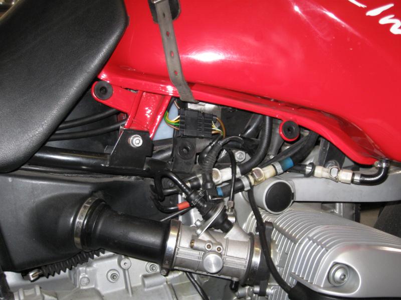

ich hatte das Glück, einen 1150er ADV Tank (30 Liter) für mein 1100er GS-Gespann zu bekommen. Nun hat der 30 Liter Tank ja einen Verbindungsbezinschlauch zwischen den beiden Tankseiten. Dieser war bestückt mit einem Schnellverschluss. Leider konnte ich keinen Weg finden, den Schlauch von der einen zur anderen Seite mit Verschluss zu führen.
Sicher hat ja hier schon der ein oder andere so einen Tank verbaut und kann mir einen Tipp geben, wo genau der Schlauch lang geführt werden muss.
Danke schon mal im Voraus.
Gerd

Hallo Gerd
Der Schlauch läuft aufm M-block hinter der Lima durch. Da ist auch Platz dafür. :o

Hallo Jürgen
Einspruch:); Da ist genug Platz, sogar fürn 8mm Schlauch mit Zweiohrklemmen.:o

Also bei mir ist da kein Platz. Über dem M-Block und unterhalb der Lima verläuft noch ein fetter Kabelstrang, der sich nicht wegdrücken lässt. 😕

Mein Problem sind auch nicht die Schellen, sonder der Plastikschnellverschluss.

Hallo Gerd
Der Kabelstrang ist an einem Blechhalter festgestrapst. Den Blechhalter mußt du entfernen, dann kannst Du den Kabelstrang sauber zur Seite verlegen und hast für den Schlauch mit Schnellverschluss auch noch ausreichend Platz. Habe ich so gemacht und funktioniert seit Jahren:).
